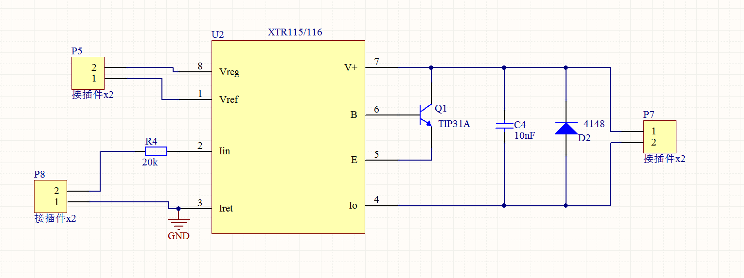

这是115的电路图,
当Vin接地时,输出电流为7.1mA
当Vin接5V时,输出为32.4mA
当Vin为1.0V 时,输出也为32.4mA
请问这是为什么呢???

恩,不熟悉芯片,两个脚都接电阻到低了,昨天焊掉了电阻,测下来输出就正常了!
非常感谢你们能够帮忙!
