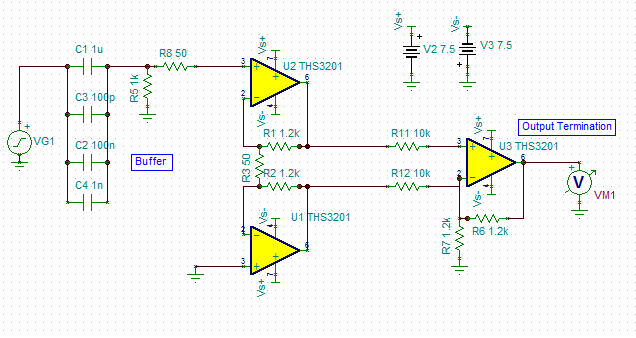

我现在有一个很弱的直流电压(~1mV) + 快速脉冲(~1mV) 需要放大和用Scope抓,不过在电路设计方面需要求助。
之前我用INA116PA做Gain=1000V/V放大,直流放大和脉冲信号抓取一切正常,不过问题是INA116PA带宽较小,而我需要做一个10MHz左右的电路。
目前有种设计思路就是将DC bias输入INA116放大,脉冲信号用AC couple到THS3201放大50倍,不过电路具体怎么设计不大懂,请问有没有人有类似的经验,大概要怎么做AC和DC信号的分离(类似bias tee的结构?)?

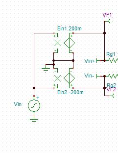

下面是我做的THS3201的电路图,不过TINA不允许我用VG1做Differential 输入,所以把Vin-接地处理。不知道这对不对。
