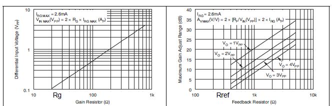

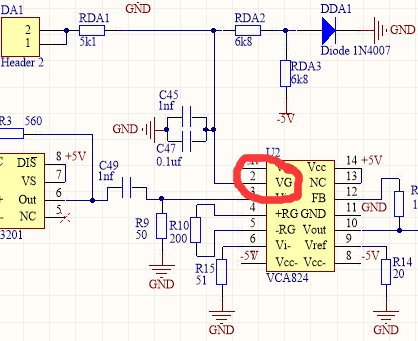

用VCA824怎样实现增益-20dB到20db可调?,VG端电压该怎样控制?
Junjie Li8 说:请问VCA824的Vg端怎样实现电压控制?是通过单片机控制吗?
控制电压可以通过单片机或者FPGA通过高位的DA输出精确的控制电压,你是参加电赛吧

你仔细浏览一下数据手册,读懂数据手册是正确使用好芯片的前提,vg不需要加电阻电容。至于控制电压好像是-2v到0v,你要看数据手册。
