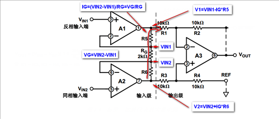

关于仪表放大器和全差分放大器的共模输入电压范围
Other Parts Discussed in Thread: INA333

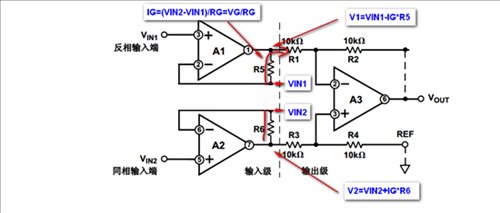

在一般运算放大器的共模输入电压范围由于深度负反馈,Vin+和Vin-可以认为等于共模收入电压Vicm,只要Vin+和Vin-  不超过共模电压的范围即可工作,对于仪表放大器由于属于差模放大,Vin+不等于Vin-的,共模输入范围是不是可以这样理解:假如一个放大器的工作电压为0~3.3V,共模输入范围是0.35~1.5V,那么是否可以将共模输入设定在1.5V或0.35V,在1.5V/0.35V共模电压的基础上做1Vp-p的信号输入(假设输入可承受一定的负电压),仪表放大器仍可以正常工作,当然输出Vocm设在中间电压,输出放大倍数按1:1考虑,全差分放大器也是相同问题,请大神予以解答,谢谢!
