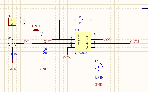

opa847三级级联程控1000倍宽带放大
电路如图,每一级放大20倍,阻抗匹配后变为10倍,每一级选择由继电器来切换,实际测试的时候两级级联的时候在30MHz以上会出现多次谐波,怎么解决呢?
