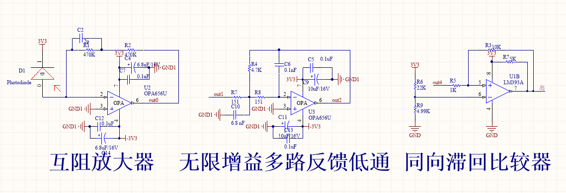

第一级为光电二极管的互阻抗放大,第二级无限多增益低通滤波,前两级芯片为OPA656,第三级用LM393做的比较器,输出光信号为经过IrDA编码的波特率为115.2kbps的信号,请问需要模拟地数字地隔离吗?如果要隔离,需要注意什么吗?393应该用模拟地还是数字地?
您好,您无限增益多路反馈电路中也是方向比例放大吧G=1+R4/R3,而且您好像电路中没有阻抗匹配这样引入的噪声会不会有点大,特别是针对微弱的光电信号?
