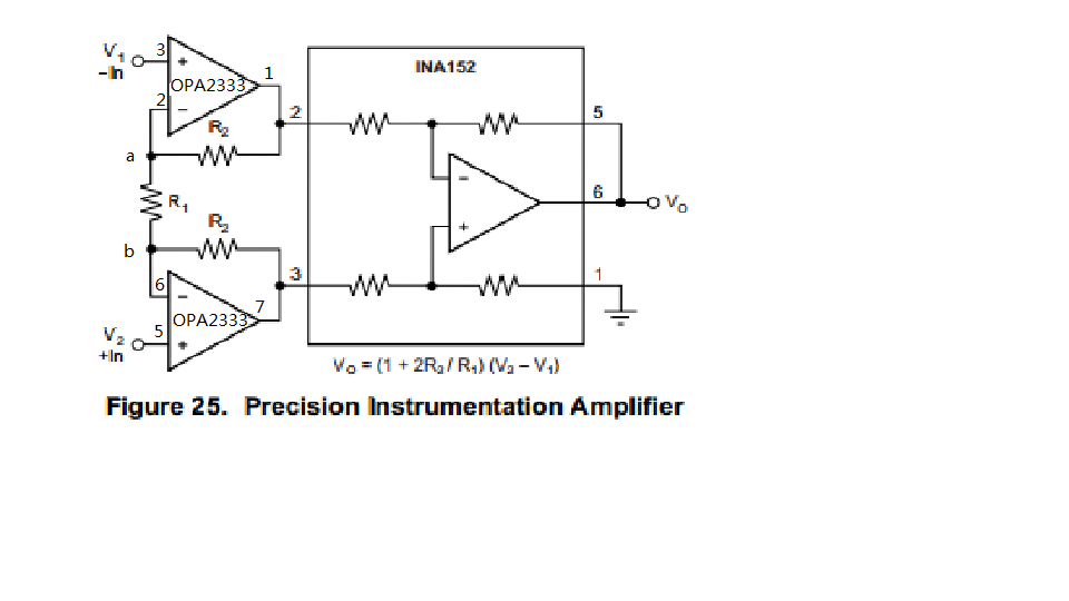

好像opa2333没有单独的样本,我只在opa333的样本中看到了opa2333的说明,但是样本中差动放大电路的推荐电路是基于opa333来搭建的,我按照该推荐电路,用opa2333搭建,并制作了pcb板,+5v单电源供电,电路原理图如附件图所示。
但在调试中发现,差动输出与差动输入的比例关系并不是我所设定的倍数。
例如:我在V2加0.05V电压,V1接地,此时量b点电压为0.051V,而a点电压却为0.49V左右,依照虚断远离,a点不应该也是0V吗,途中R2为10k,R1为1k,放大倍数应该为21倍,但我测量原理图中的2、3点间电压发现只有0.1V左右,想知道这是为什么。
opa2333是否不能作为差动运放啊。
我把该电路中的R1断开分别测试两路运放的电压跟随和电压放大功能都是正常的,但是为什么把R1接上后,用opa2333的内置两路运放搭建差动放大电路就不行呢,求高手解答,万分感谢
  • 0.05V, 这是输出最小电压了,  运放已经没有在线性区域了.
  • 你这个情况应该是出现饱和了。
    仪表运放结构下,即便输入的是正电压,在2可能这个点会出现负电压,所以工作的单电源工作的情况下,会存在饱和的非线性输出。
  • 电路图中所涉及的两个器件都能在单电源下或得较好的输入输出摆幅,也就是你提到的单独测量没有问题,但是一旦把他们组合成典型的仪表结构,那么问题就来了,2点会出现负电压,这样肯定是会出现问题,所以建议你采用双电源供电,问题应该是能得到解决的。
