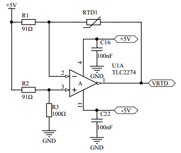

线性电桥测Pt100,很奇怪
Other Parts Discussed in Thread: TLC2274
诸君:
        用线性电桥测Pt100,即上图中的RTD1,运放选用TLC2274,电路用面包板搭建好了,但是输出不正确。其中2脚电压为+3.6V,3脚为+2.6V,输出竟然是正的+1.39V,求解?
