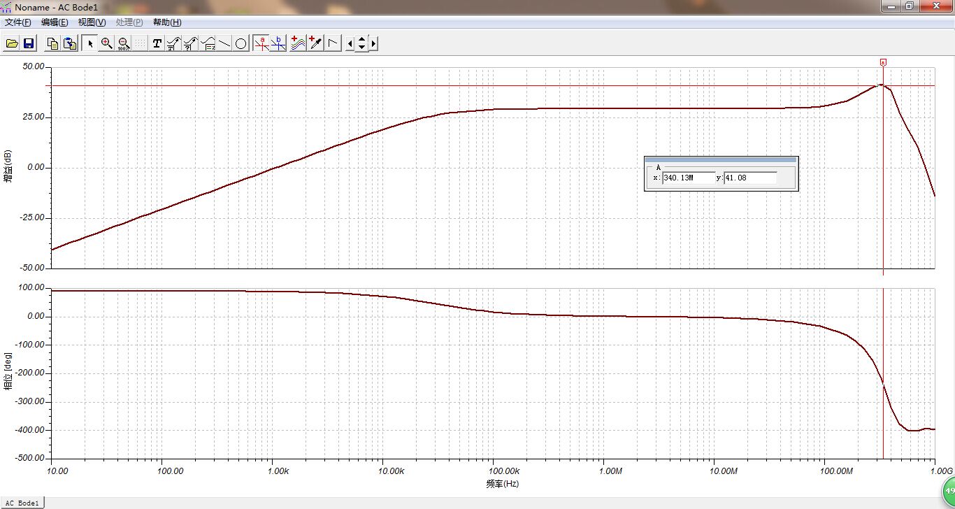

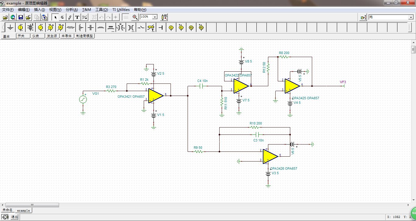

如题,怎么消除放大电路的幅频曲线凸起的地方,类似自激振荡。。
改变一下R9试试。
在R8上并联一个几个pF的电容对其输出相位进行适当的补偿,看下效果怎么样。
就像另外一个通道一样(c3),或如下图:
