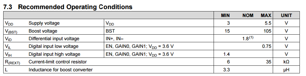

DRV2700的 PVDD可以用3.3V吗?

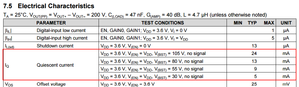

放大器这边的工作电流最小是多少啊?
PVDD直接接BST这个高压我知道!
我的目的是这个放大器电源PVDD接3。3V,然后送到MSP430上
那你说的应该是VDD这个引脚电压,这个电压范围为3V~5.5V,所以3.3V没问题。
是的,Vdd的供电电压为3V~5.5V范围。 而PVDD的供电电压为15V~105V范围,你指的电源应该是VDD的范围,3.3V没问题。
