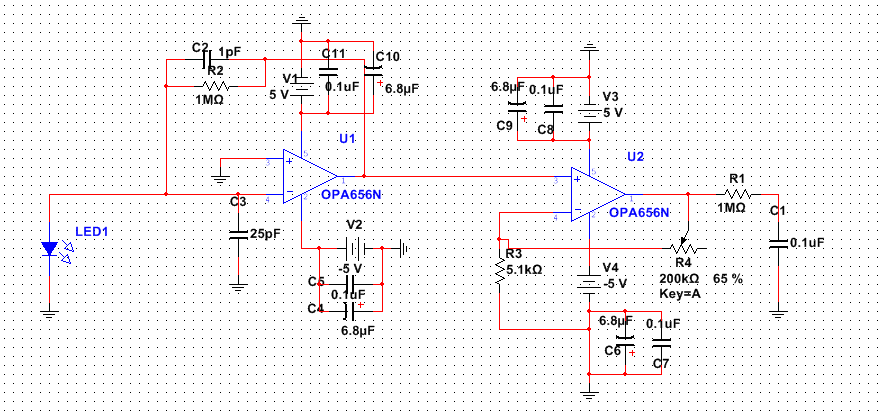

我现在通过两级OPA656实现微弱光电信号的放大,但是通过示波器检测时发现一级噪声可以达到50mv,二级放大后噪声可达到200多mv。一级噪声这么大完全可以把信号噪声给淹没了,如何才能更好的抑制噪声呢?目前我看到大家在帖子上说可能是输入输出级的阻抗不匹配,如果是阻抗不匹配应该要怎么改进呢?还是存在其它问题我没有发现的,希望大家给我提点建议吧,我现在时间很急马上就得做板了!谢谢大家

这个电路是为了实现对荧光信号的采集,其中光电二极管是为了将荧光信号转为电流信号,然后通过第一级I-V电路变成电压信号,再通过二级电压反馈放大电路实现实时检测微弱光信号的变化!现在噪声比较一致很困扰该如何解决,还希望大家多提点建议,谢谢!
信号频率很低(小于50Hz),OPA656对于低频信号引入的噪声比较大是吗?
信号频率很低(小于50Hz),OPA656对低频信号的输入引入的噪声相对比较大吧?
请问你是否需要如此高的带宽? 带宽越大,噪声越大。 建议选择适合应用带宽的运放。
不需要这么宽的带宽,信号是低频的,由于这款芯片对光电信号的处理比较有针对性,使用起来会比较方便。手册中有关于噪声密度与频率的曲线图,处理低频信号时显然噪声会大很多,您可否推荐带宽小且应用于光电传感器的芯片呢?
