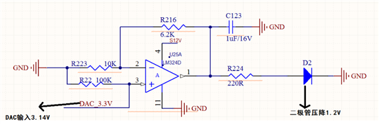

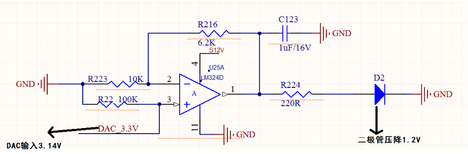

您好,关于LM324DR的使用问题。
           您好,最近使用LM324DR来驱动传感器的红外发射二级管。但是遇到了问题。
           LM324DR有四路输出,每路使用20MA的电流来驱动后级的红外发射管,但是LM324DR芯片特别烫,环境为常温。

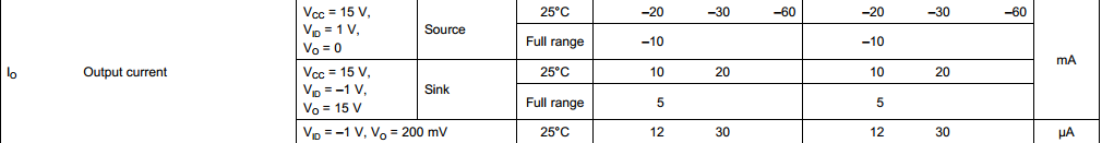

            因为我看这个芯片的典型值可以输出到30MA,所以觉得很奇怪,是不是设计有问题? 下图为一路的原理图,其它四路一样,请帮忙分析一下,谢谢了。
  • 亲;你用到极限的后果,就是这样的。建议输出用三极管缓冲一下。
  • 不对啊,极限值不是20MA , 我原理图中的电流还不到20MA。
  • 它的极限温度是125C/25C,你能用到多少?所以;工程需要计算,按你自己的实际状况计算温度等,而不是刻舟求剑。
  • 你的电源电压比较高,12V,而红外管压降也就是1.2V,所以运放上有10.8V的压降,没路20mA,4路就是80mA。
    根据功耗等于电压乘以电流,那么运放的损耗是864mW,这样的功耗对于没有散热的塑料封装是比较大的。
    建议:
    1.外加扩流三极管。
    2.使用稍微低一些的电源电压。
    3.将电阻R224加大。
  •             您好,我想问一下,运放上的压降为10.8V。 这个没能理解,这个不是应该减掉R224上面的压降吗,比如输入3.3V,运放放大后是5.28V,是不是应该用(12-5.28=6.72),这个6.72V为运放的压降呢?
  • 可以这么认为,那么对应的功耗会相对变小。
