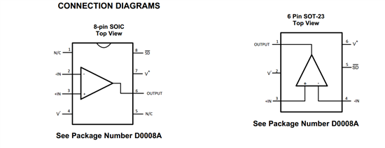

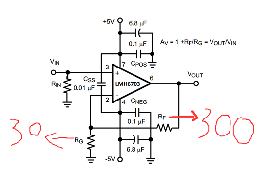

关于LM6703运放的增益问题
照着datasheet里面撘了一个电路,设定Rf为300放大10倍结果无论怎样都只放大2倍左右,另外改了Rf为900欧一样没有改变只有两倍,SD管脚我是悬空的。
