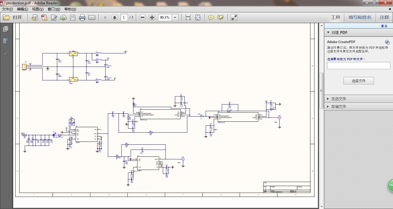

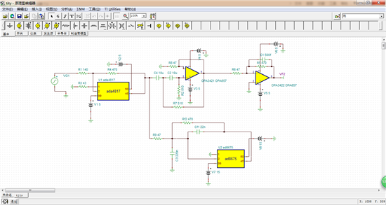

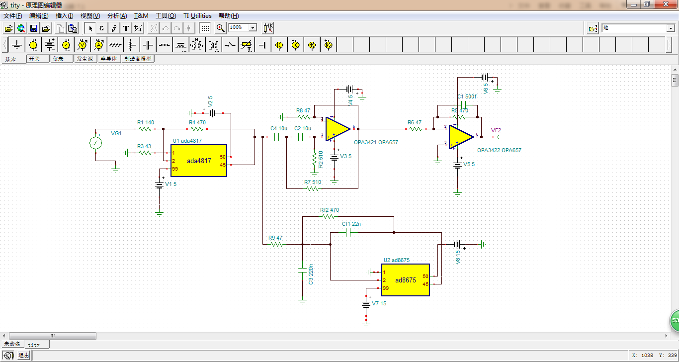

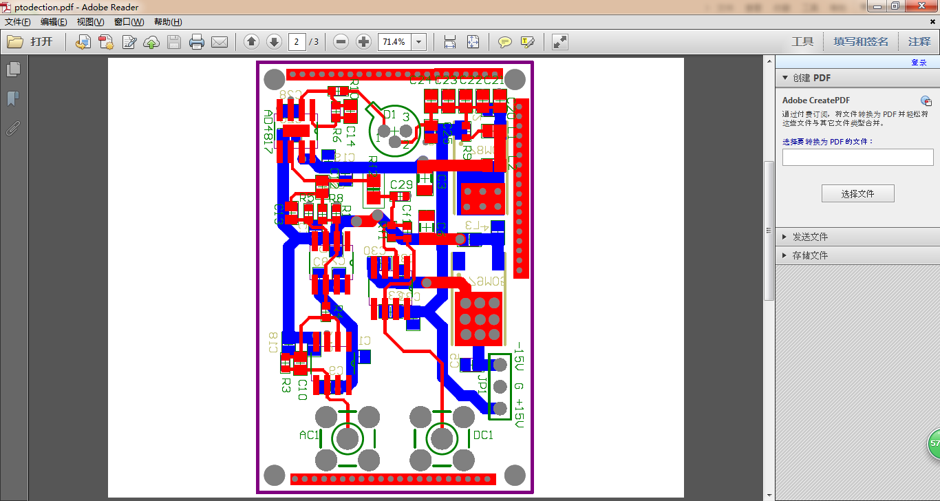

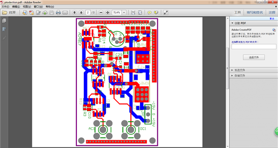

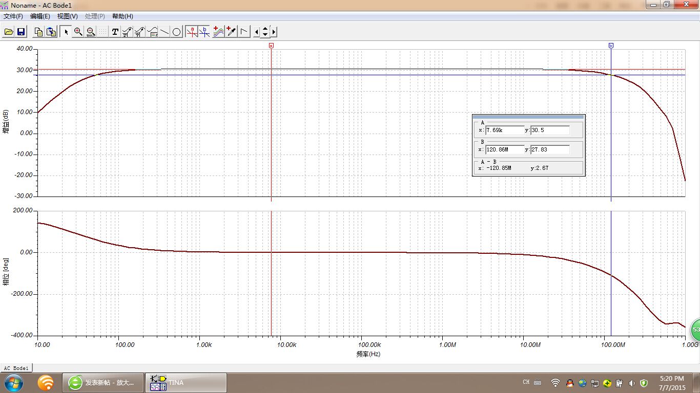

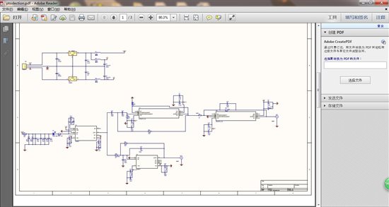

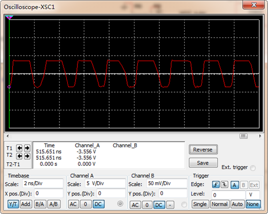

如题,自己设计的电路用TINA软件仿真带宽有将近90M,自己画板布线。最后自己测试,加的电压信号,只有不到10MHz带宽。。 下附电路图。。仿真图。。
来论坛里求教。。。

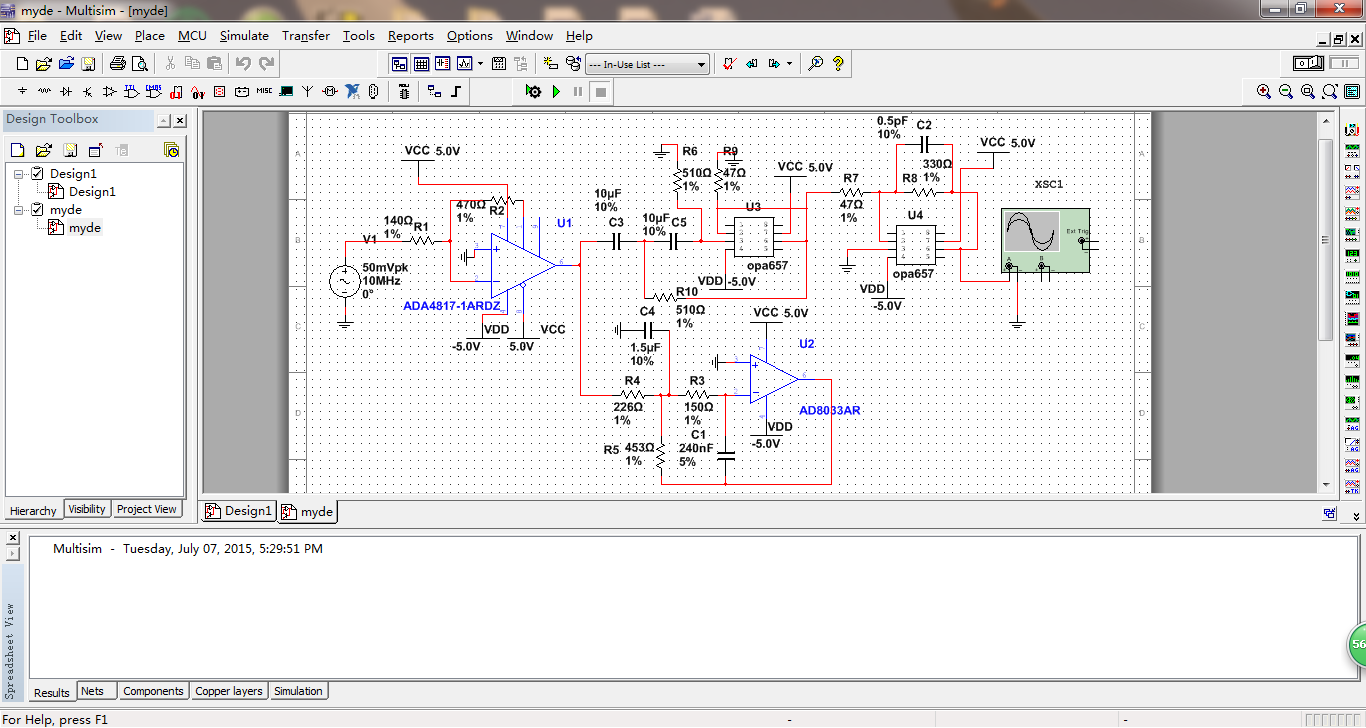

自己在mutlism里仿真, 输入的正弦波电压,出来的却是畸变的波形。。。
测试过程中 添加个20MHz, 1V输入信号下,输出就为mv级别了。。。

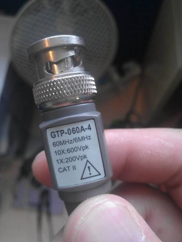

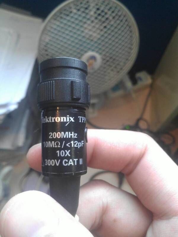

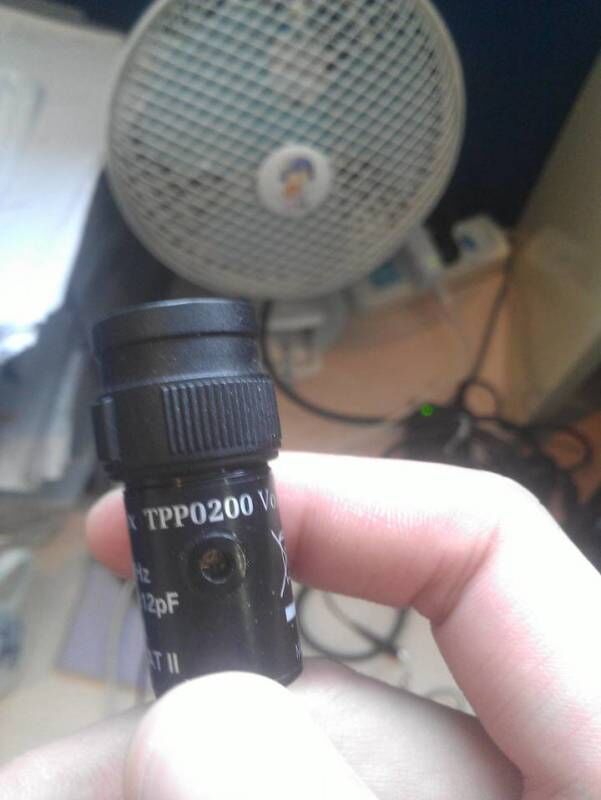

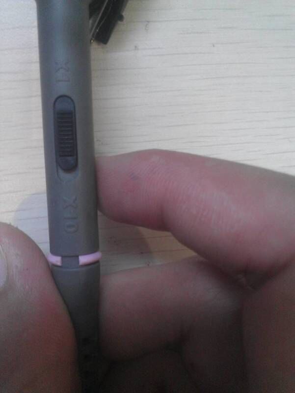

按照仿真的那样,在光电二极管焊接一根信号线和一根地线,引出来接信号发生器,夹子夹住两根引线。输出接示波器,针形的探头。
最后看示波器屏幕的显示的输出电压。输出电压为低频输出的一半情况下,这个就是带宽了啊。 信号发生器用的是RIGOL, 示波器用的是TEKtronic.。
现在发现另一个问题,中间那级高通滤波电路不能用OPA657, 要增益大于等于7才稳定。。。 测试过程中,仅供电,在零输入,在交流输出那用万用表测也有
信号。。
