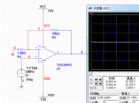

后来又设计了一个THS3091的放大电路,该模块电路如图1。仿真时输入1.9V 6M信号,输出放大至10Vp-p。
图1 THS3091放大电路

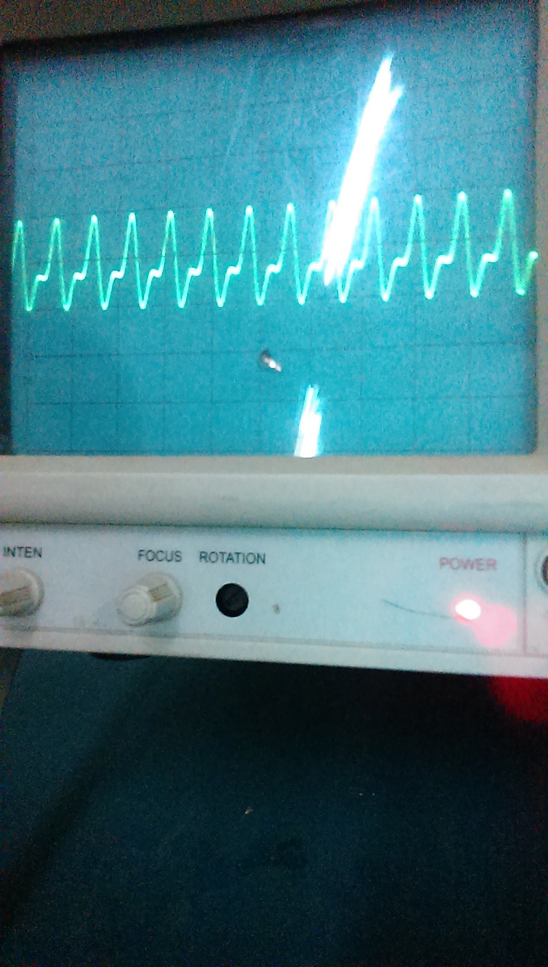

硬件电路焊接出来之后用信号源测试结果和仿真一致,但是将上述模块级联后问题就来了,示波器的探头架子接地,另一个接信号。
看到的波形如图2所示,峰峰值4V,而且波形明显失真。
图2 诡异的波形

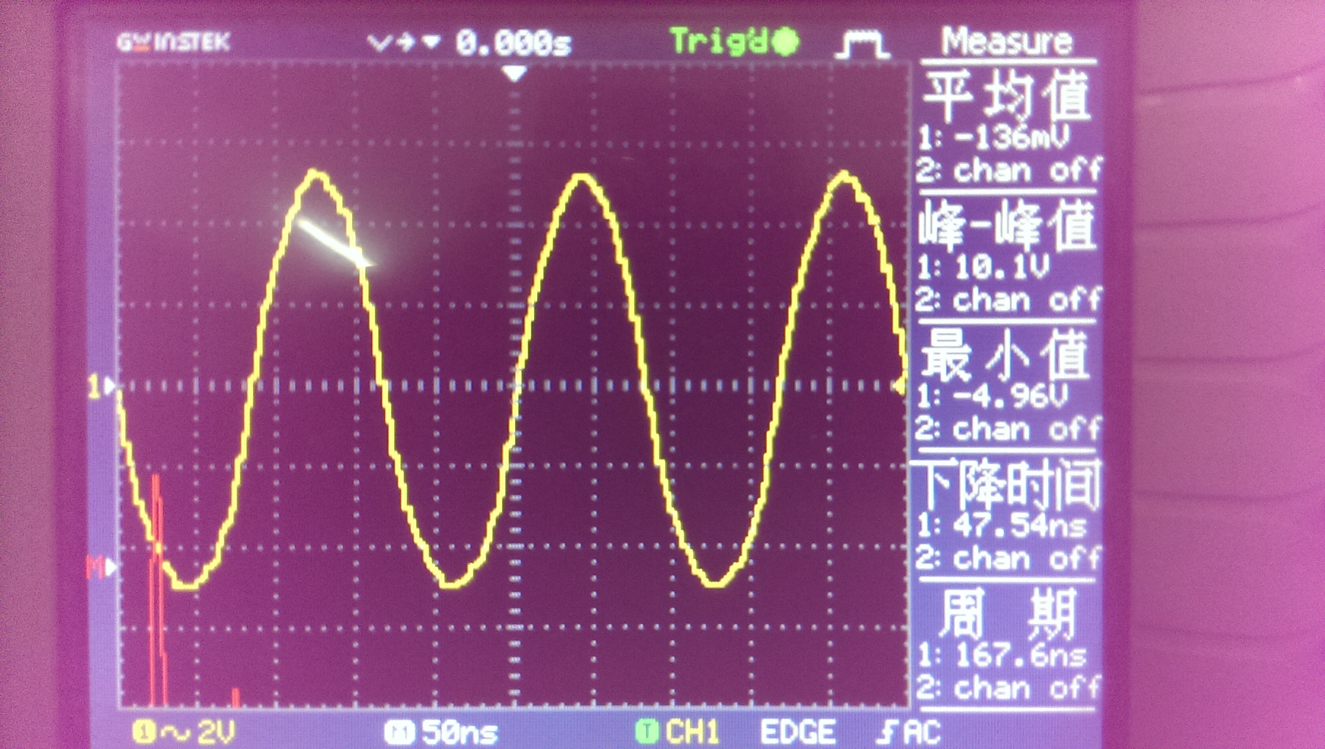

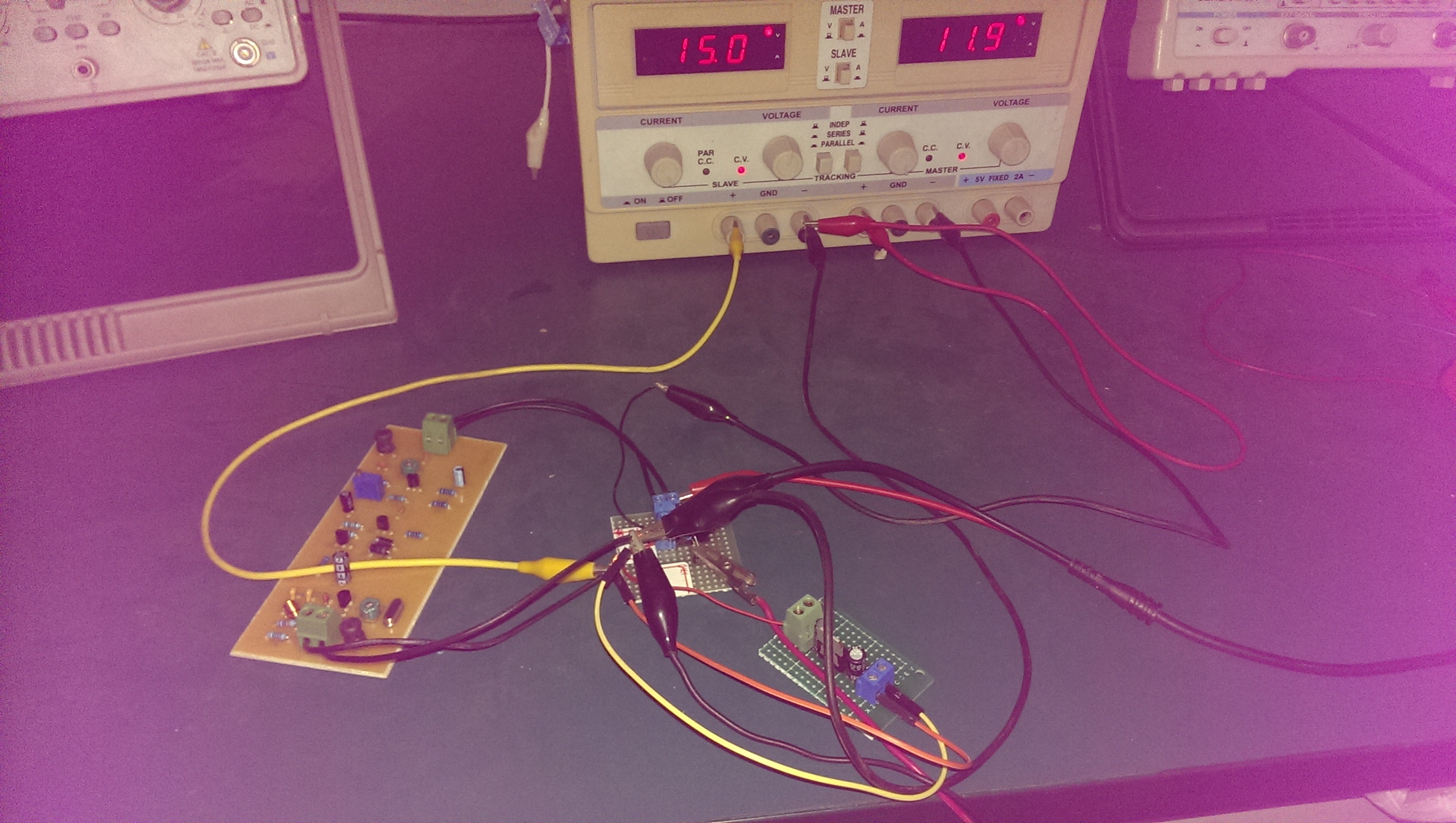

探头B的夹子接地,另一个接运放模块的输入信号端,也就是前面几级放大模块的信号输出端。实物连接如图3,结果图4。
中间那个夹子最多的就是运放模块,因为用了两个探头。还有正负12V电源。
图3 实物连接
图4 正确的测试结果
从图中看出输出信号峰峰值10V左右,频率6M。

  • 亲;你的最后波形还是有失真。作为学生;应该记得老师说过,每个放大器的电源脚都要接电容。你都没有哈。
    测量时,地线必须夹在本地地。毕竟高频范畴,线和RLC都不再是理想元件。
  • 电源没接电容稳压确实是有问题....输入波形也有一点失真,但后面只为了推动MOS管,这点失真就忽略了....不过还是没能解决现在遇到的这个问题。谢啦~以后会注意的
