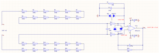

如下图,当输入电压为零时,输出小于1mV;当输入加220V RMS AC时,输出除了有交流电压外,还有-31mV直流分量,请问直流分量怎么来的,怎样消除掉呢
图上应该标注-31mV DC
