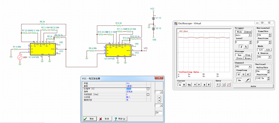

因为若仅将信号通过一级陷波,UAF42会将信号反向,正信号变成负信号。考虑到希望增加陷波效果,同时不改变信号正反向,于是增加二级陷波。原理图如图三。模拟效果很好。
图(三) TINA模拟

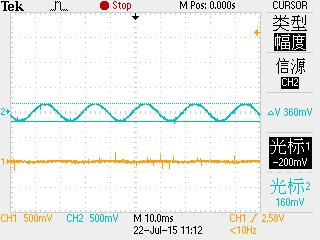

但今天实际测试中,二级陷波效果如图一中的2信号,无法完全将信号陷波到平直状态,峰峰值差380 mV。无法再减少此峰峰差值。很奇怪做不出图二的效果。
不给二级陷波的洞洞板提供信号,示波器仍然接在陷波输出端VF2处,发现如图(四)中依旧有380 mV的干扰在。所以自己判断,不是二级陷波效果不佳,而是电源引入的干扰。供电采用+12V 电源适配器,-12V是ICL7660。
图(四)
我的问题是:
1、为什么同样的电源和板子,昨晚实验效果和今天上午实验效果有明显差别。昨晚正负1V信号的正弦波能够陷波到正负100 mV,而今天不论是二级陷波还是一级,都不行。
2、380 mV的峰峰差值,是我判断的电源引入的干扰吗?如果是,该如何滤除,改进呢?是用LDO稳压电源来给UAF42供电吗?
