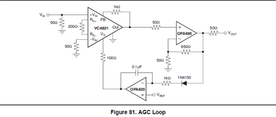

由VCA821构成的AGC按照芯片手册的电路图并不能实现自动增益控制的功能,芯片手册上的AGC原理图如下图所示。经过我自己的实际调试,我认为OPA820的同相输入端不应该加Vref,而应该加一个电阻接地,阻值
为1k,测试结果事先自动增益控制的功能。输入幅度范围是20~2000mV。
