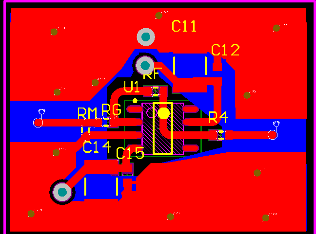

大家好,这两天在用THS3091来做功率级放大,我想知道在运放的带宽内放大倍数平坦度怎么样,我做出来的板子测试输入500mv,放大-5倍时发现在110M以内输出幅度有40mv的波动,我不知道是我板子没画好还是放大器自身的问题。

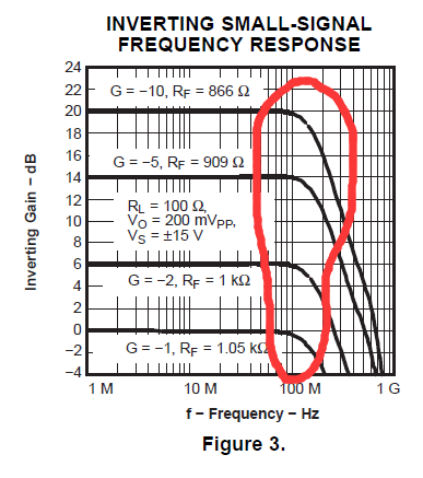

从手册上的频率响应图可以看出在100M内很稳定。

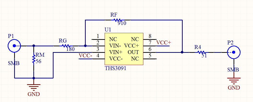

这是我的原理图,原理图上的RM是用来做阻抗匹配的,这个我不知道怎么算,我是直接按手册上的大小接的。
这是PCB,各位工程师帮我看看这样布局有些什么问题,希望大家可以一起来讨论。
