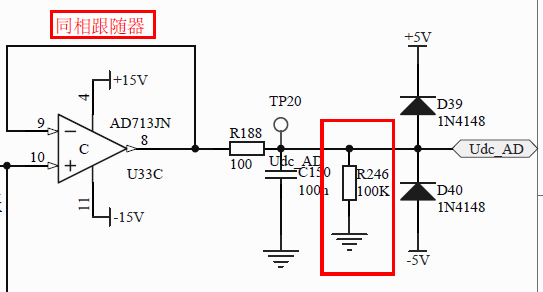

运放输出接100k欧姆电阻的作用是什么?
看应用,在断电的时候,这个电阻可以保证输出电压为零。
