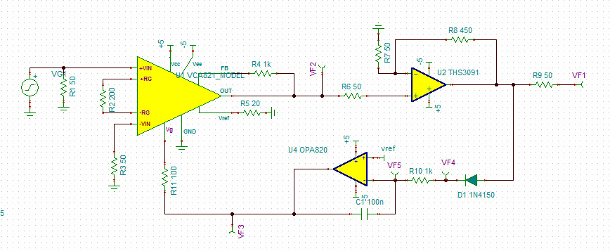

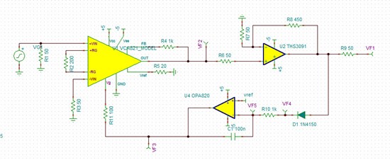

关于VCA821的AGC LOOP的问题
上图是我仿真时的图,发现VCA正常放大,放大倍数接近10倍,3091也正常放大,不过超过供电电压,波形被削平,820的Vref无论怎么变,820输出都是一个4.5V左右的电压,是我的原理图出了什么问题吗?
