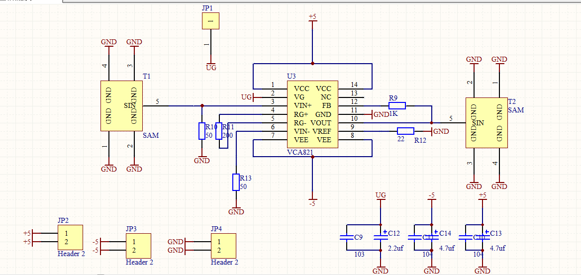

刷了一块821的放大板,VG引出用单片机输出电压控制增益,其余和芯片手册一样
测试的时候发现波形都很好看,频率也对,但是数据有点奇怪
输入都是100mVpp的信号,单片机控制VG在1.2V时输出的数据
10M时输出1.1Vpp
20M---------1.52Vpp
30M---------3.9Vpp
40M---------3.8Vpp
50M---------1.28Vpp
60M---------840mVpp
70M---------700mVpp
80M---------720mVpp
90M---------900mVpp
100M---------3.7Vpp
150M---------340mVpp
请问各位在哪里出现了问题,这个增益突变是什么引起的?
