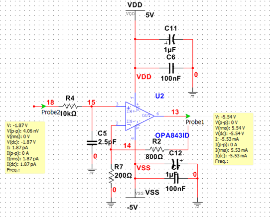

关于OPA843的超高失调电压
Other Parts Discussed in Thread: OPA843
这个是我的二阶低通滤波器的第一级,输入端直接接信号发生器的时候,测的效果很好,符合仿真。 但是当接前级的放大器时(前级放大器的输出和之前测试滤波时信号发生器加的信号同频同幅度),但此时滤波电路输出很小。然后去测每个引脚可以发现滤波器上的这个运放OPA843在只供电不加信号的时候输入端就有1V多的偏移,输出端有4V的偏移(和下图仿真结果相像),输入端加信号发生器的波形时能正常工作我猜测是因为信号发生器把这个1V多的偏移强制拉成0V了,而我的前级放大模块不能补偿这个偏移。我就不懂为什么仅仅只加勒供电就会有这么大的偏移而且输入输出的偏移同时存在。
