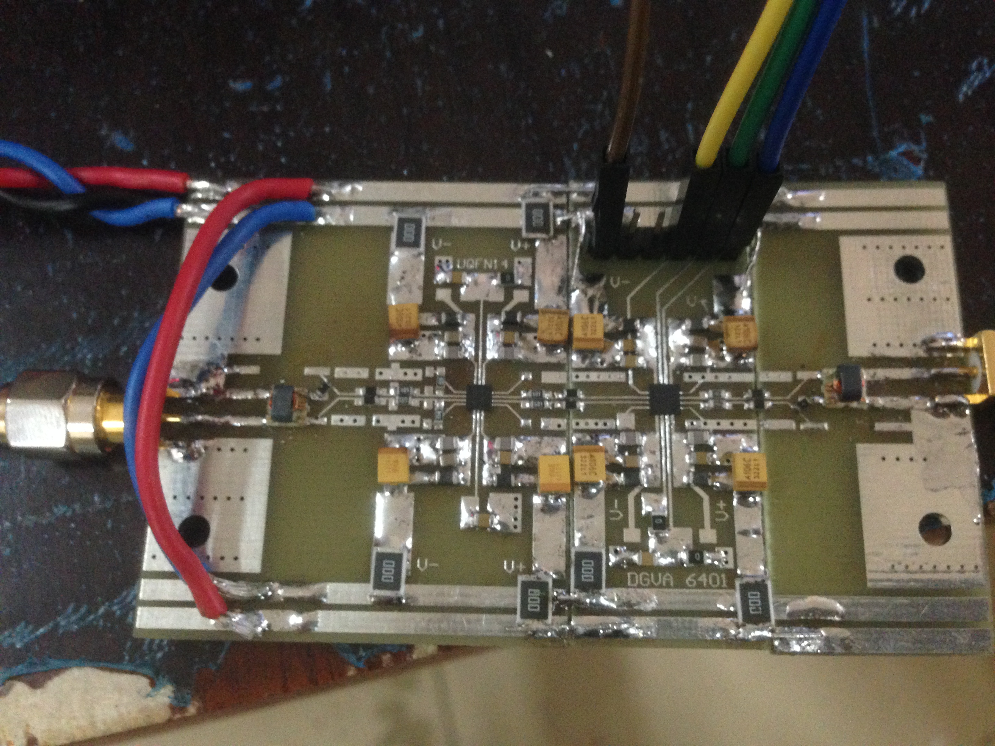

我在使用TI公司的DVGA LMH6401的时候遇见了通频带不平坦的问题。设计电路为三级LMH6401+三级LMH6401,希望实现了80多dB的动态调节范围,其中遇到了两个问题,第一个就是通频带不平坦,频谱在60M左右的地方会有一个很大的突起。第二个是增益很高的时候出现很多杂乱的波形,我猜测是自激或者是谐波分量。
为了解决通频带不平坦的问题,我有专门制作了一个小电路验证,
电路设计如下:
实物图如下:

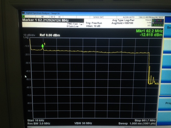

频谱如下:
在图中marker1 的地方出现了一个很高的突起,在我的原先的电路中,三级级联的时候,增益设为60dB,这个突起更加的严重,应该是各级都是在这个地方出现了突起。想了很久也没相出什么问题,在此发帖希望能够得到大家的帮助。
