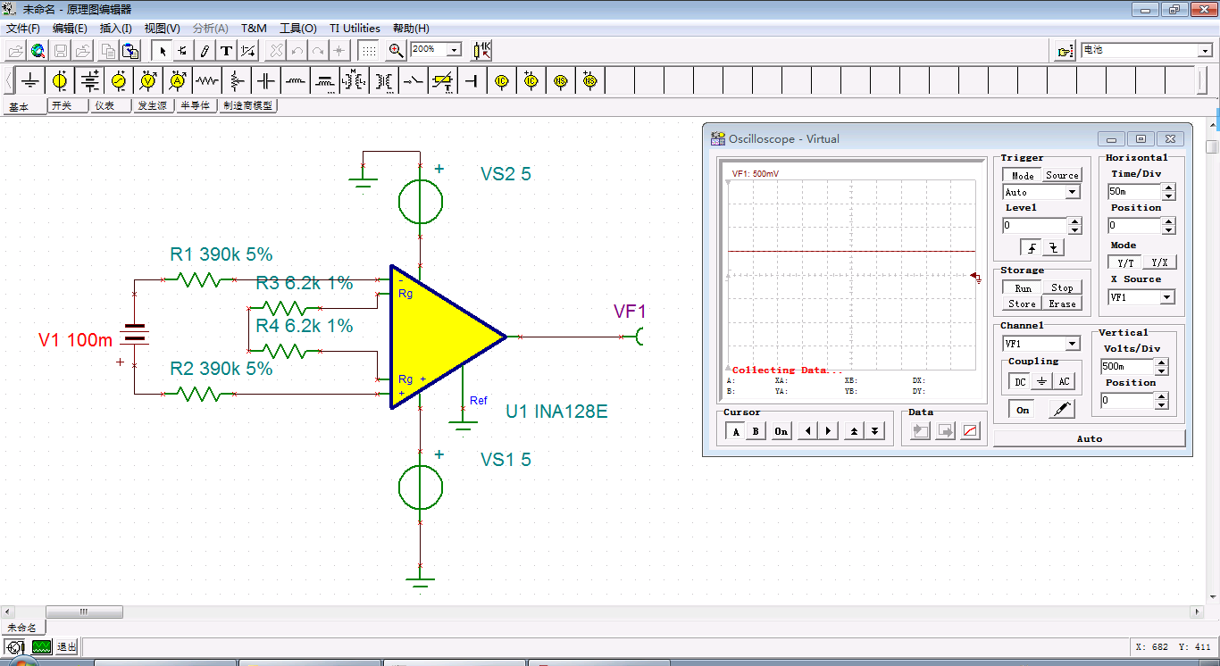

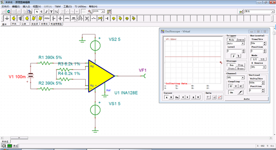

关于INA128的放大电路,我的实际电路TINA模拟输入100mv,输出500mv,G=5

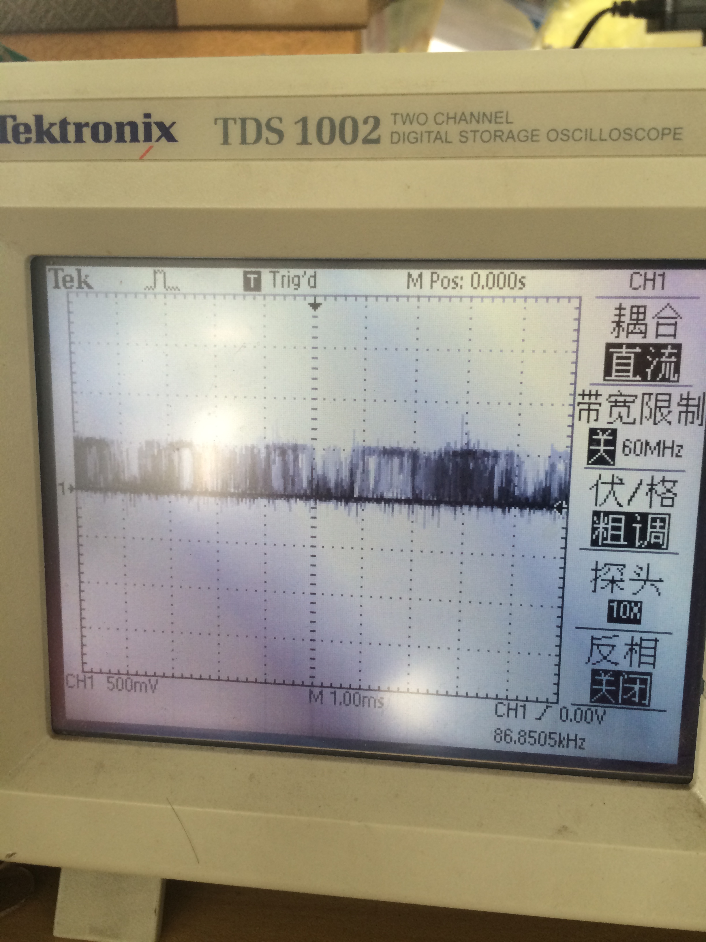

我的实际电路的信号是由另外一块开发板分压产生的100mv直流电压,
ina128的+-5V电源是由开关电源产生的,两边不共地,INA128的两路输入分别为信号源与信号源地。
示波器探头点ina128的6脚输出,示波器参考是ina128的模拟地。
然后实际出来变成这样了
求TI工程师帮忙分析下可能是哪里出问题了。
