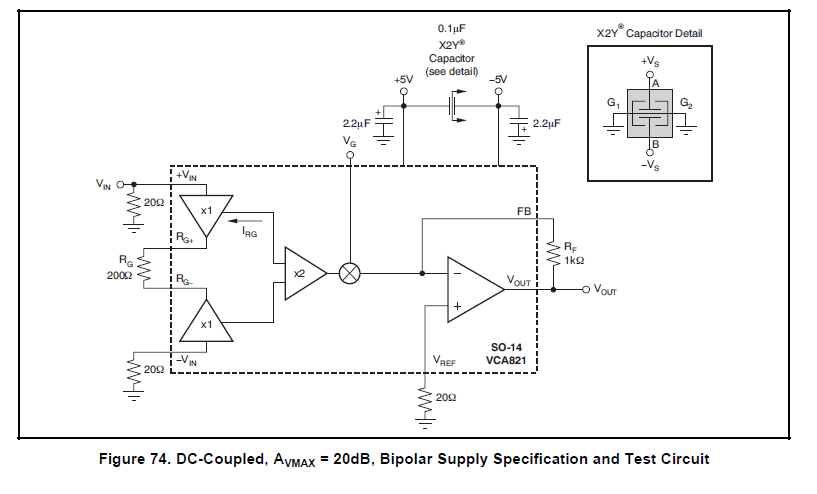

电路如下
最高供电电压+-6.5V。
注意共模电压输入范围,单电源供电不能从0输入
