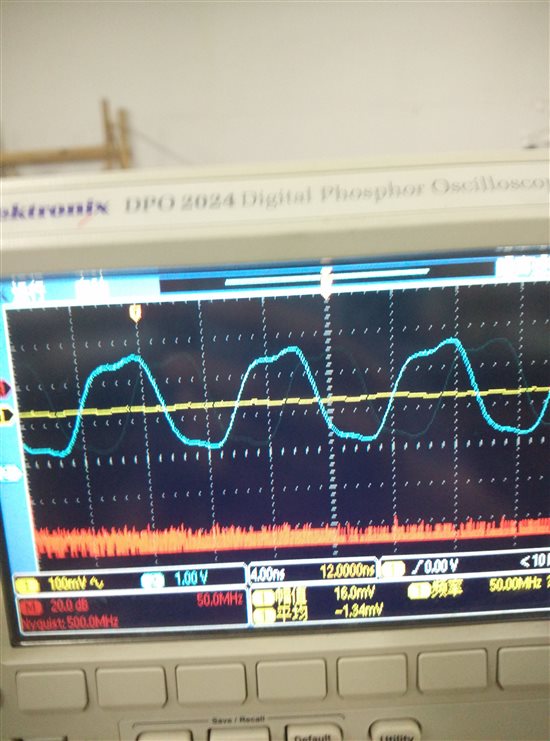

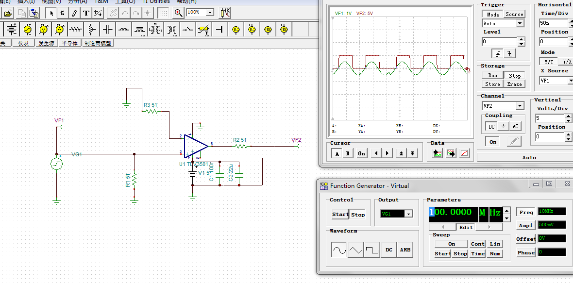

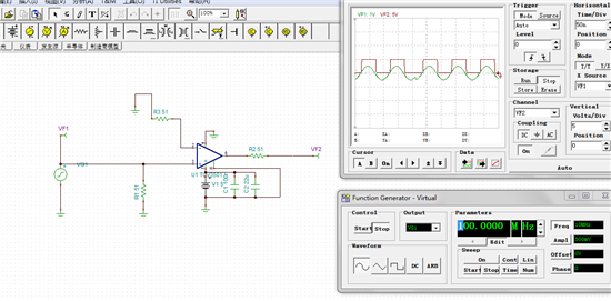

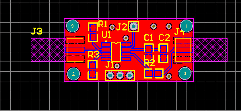

仿真出来的和实际PCB布局,但是到40MHZ有点不像方波了,有什么解决办法吗
100MHZ正弦波是的整形波形
亲;覆铜太多造成分布电容太大,导致输出波形有点“圆”了,PCB改下会好很多。另外;你的输出信号略有失陪,这点也需要注意。
这种高频方波和传统意义上的理想方波有点差距,即便优化后;也是这种类梯形波。
