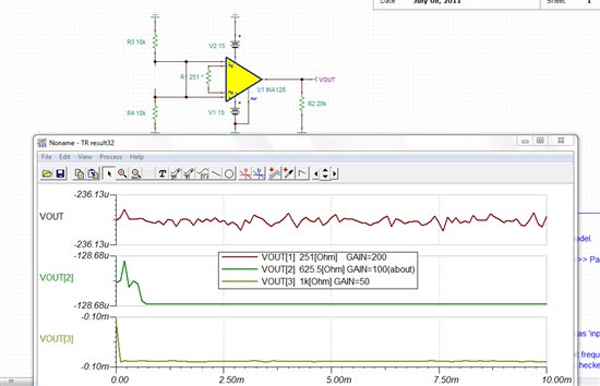

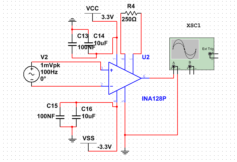

用INA128的时候,测试肌电信号,发现直流偏置750mv--1v,放大200倍的结果,用仿真却没有出现偏置,哪位大神能指导,困扰好长时间了,后来试过ADI的几款,比如AD8227 AD627 都有不同程度的偏置,500mv左右,下面提供128的仿真图,也是测试图
在实际应用中, 往往都会出现偏置信号. 因素很多
你可以在电路中使用反向偏置抵消, 或者在 MCU 中用软件去掉这个偏置.
采用SPICE模型仿真应该是能得到offset,如此大的输出offset是有问题的,尝试把输入两端短接在一起,看下输出结果,这个offset与你的方法倍数有一些关系,比如你这例子,offset应该是一两百uV那样子。
单电源供电? 单电源是需要偏置才能放大交流信号的。
