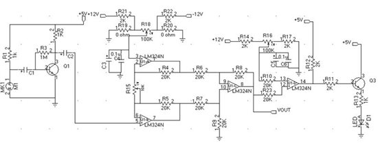

用驻极体话筒搭接一个电路,希望得到简化和优化升级
噪声传感器利用驻极体检测声音的强弱,当声音分贝超过阈值时就点亮噪声传感器电路板上的LED灯。
驻极体上有一片极薄的塑料膜片,在其中一面蒸发上一层纯金薄膜。然后再经过高压电场驻极后,两面分别驻有异性电荷。膜片的蒸金面向外,与金属外壳相连通。膜片的另一面与金属极板之间用薄的绝缘衬圈隔离开。这样,蒸金膜与金属极板之间就形成一个电容。
驻极体膜片遇到声波振动时,引起电容两端的电场发生变化,从而产生了随声波变化而变化的交变电压,交变电压经放大后与事先调好的电压阀值比较,进而控制LED灯点亮与熄。本实验的电路与力图如图所示。
问题:电路效果非常好敏感度高!但是希望可以优化同时保证原有的效果。另外希望可以真正达到测试强弱的效果,输出信号如何连接其他外设可以检测简单噪声,或者说换了高大上的传感器可否性价比高的达到最优产品么?
