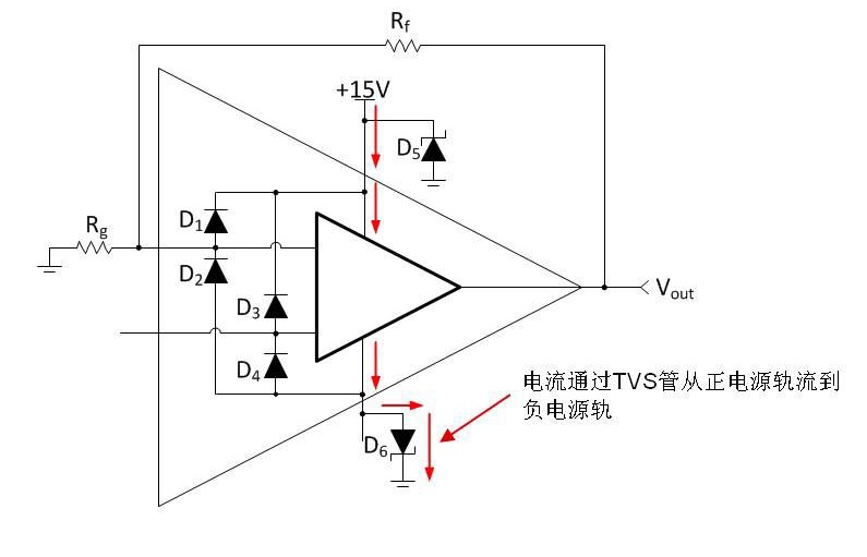

TVS,也就是瞬态电压抑制二级管,类似于稳压二极管,是作为EOS 防护最常用的一种器件之一。可以支持更快的导通和吸收更多的瞬态能量。
在运放的的正电源轨和负电源轨均放置一颗TVS 管。正常情况下,TVS管D6 是反相偏置的。可是,在上电过程中,该TVS 管会正向导通,以提供从正电源轨到负电源轨的泄流回路。这避免了放大器进入异常工作模式。一旦负电源轨供电正常,D6 开始反偏,运放开始进入正常工作状态。

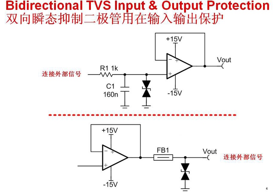

TVS输入输出保护
肖特基二极管输入保护
肖特基二极管输出保护
磁珠,或者说铁氧体,是很有用的保护元件,用来抵抗射频能量对正常工作电路的输入输出的干扰。磁珠对于不适合放置固定电阻但又要阻挡射频信号的情况非常有用。

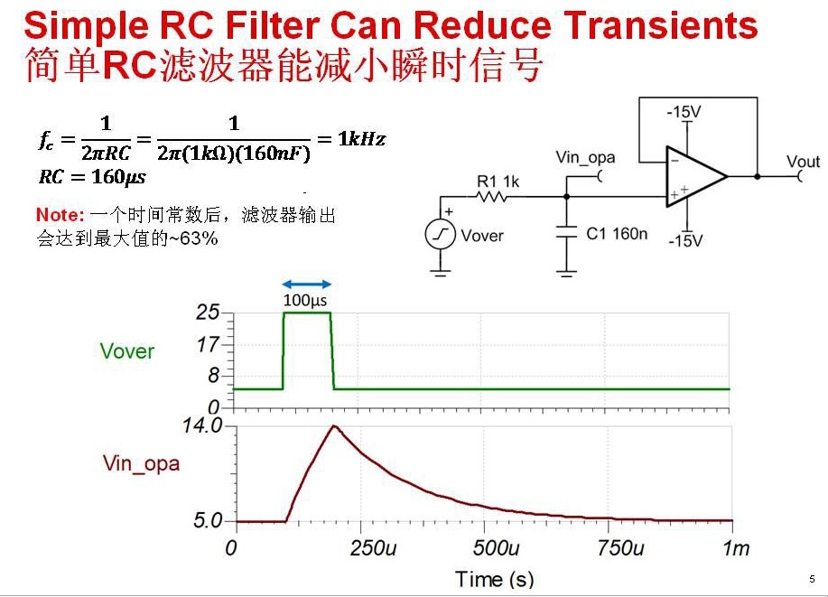

简单的RC 低通滤波器能帮助减小输入瞬时信号幅度
