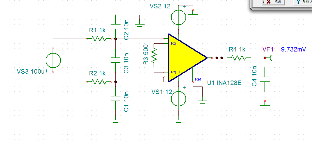

精密仪表运放INA128 测量热电偶的模拟前端出现失灵现象
Other Parts Discussed in Thread: INA128
电路中使用了一颗INA128仪表运放来作为K型热电偶测试的模拟前端,出现的问题是一直测试的时候,过大概两三个小时,
就好像没有输入一样,用电烙铁靠近热电偶,温度变化很小(折算到输出电压就是没有什么变化),正常情况是电烙铁一靠近,
一会温度就应该狂升才对。把热电偶拿掉 ,从新接上也不行。 除了设备从新关电再上电就可以。这是什么现象啊,热电偶的前端模拟电路大概
如下图
