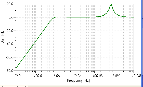

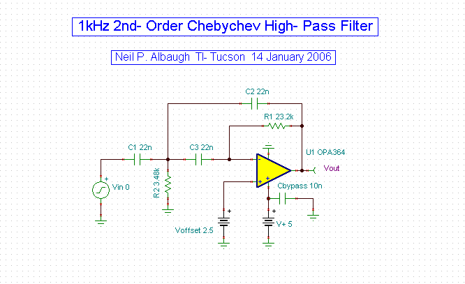

最近做了个有源带通滤波器,采用高通+低通的结构,均采用MFB型有源滤波。
使用仿真软件仿真MFB高通滤波器,观察其波特图高频端,有一20db左右的尖峰突起,不知道是因为什么原因,实际制作电路中,也有一个和仿真相同的尖峰。

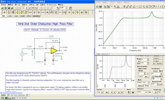

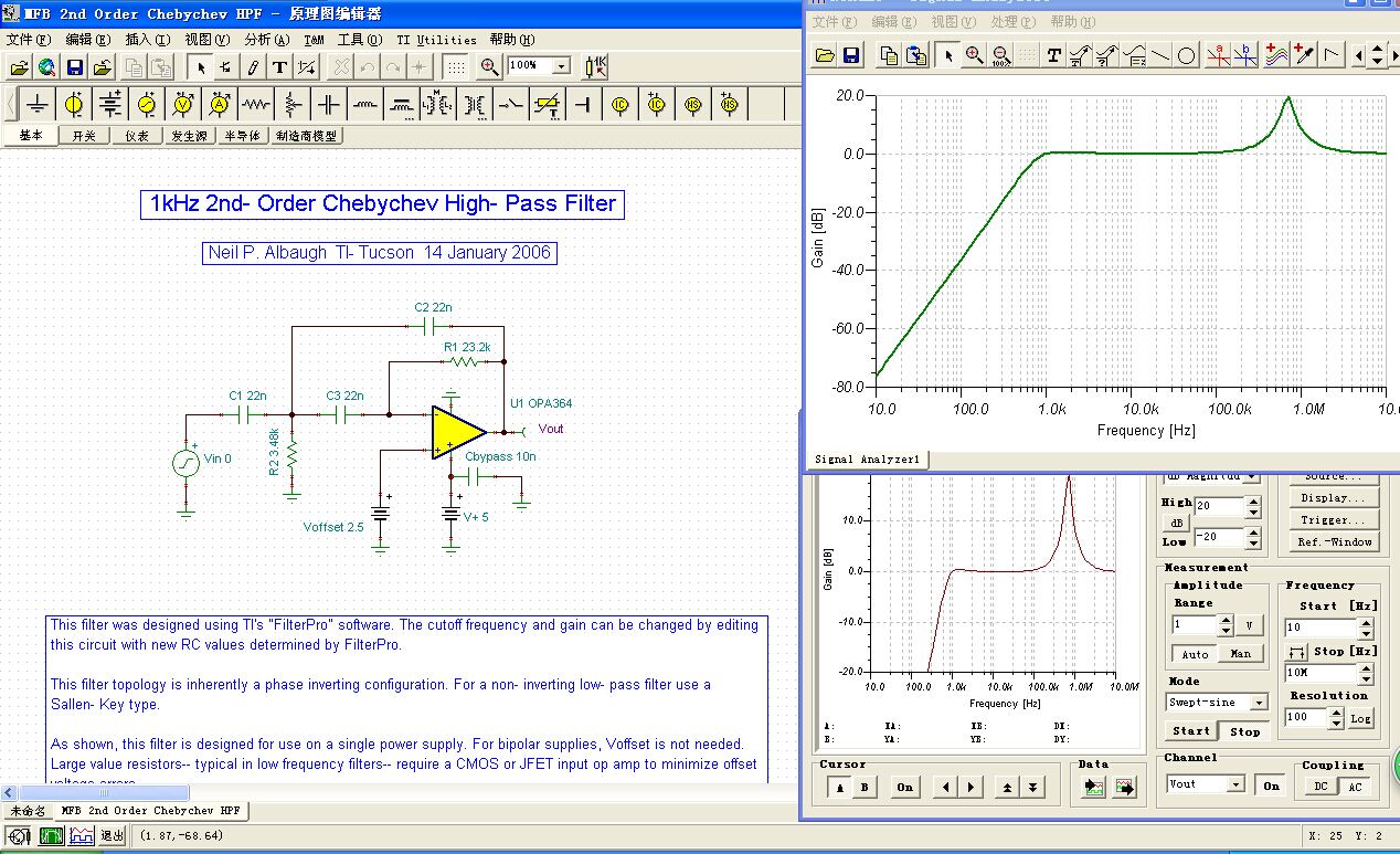

随后看了TINA的仿真例程,里面的MFB 二阶高通,也存在此相同的问题,且尖峰频率与运放的带宽相关,求解释。应该在运放的带宽处出现衰减才比较合理,毕竟
运放有带宽的限制。
下面是TINA的仿真图。
波特图
