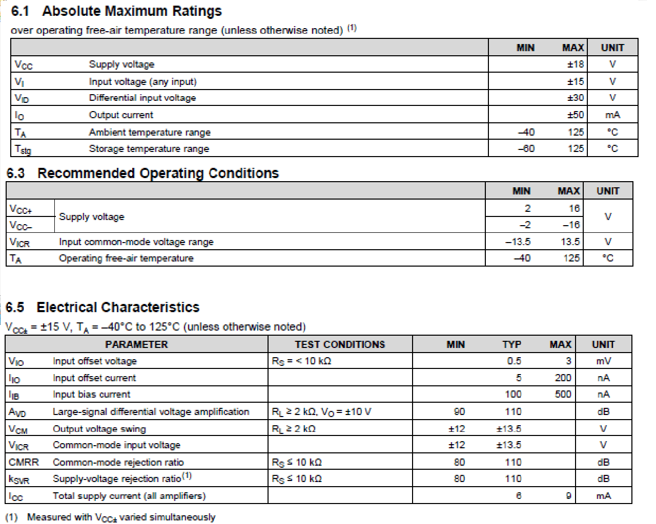

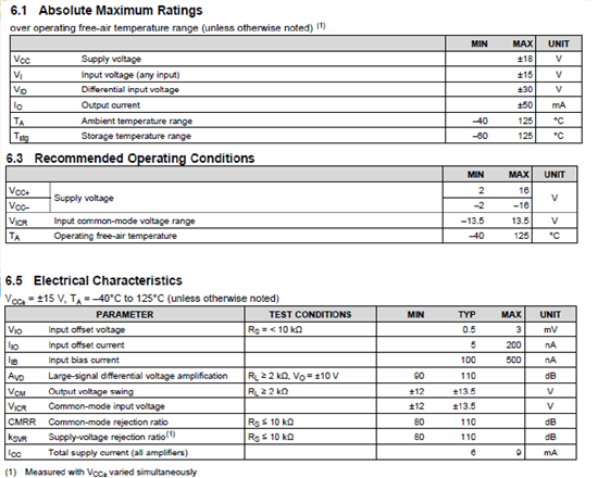

你好,我有个技术问题,在选择运放时发现RC4580IDR的工作温度有点不清楚。请看截图。

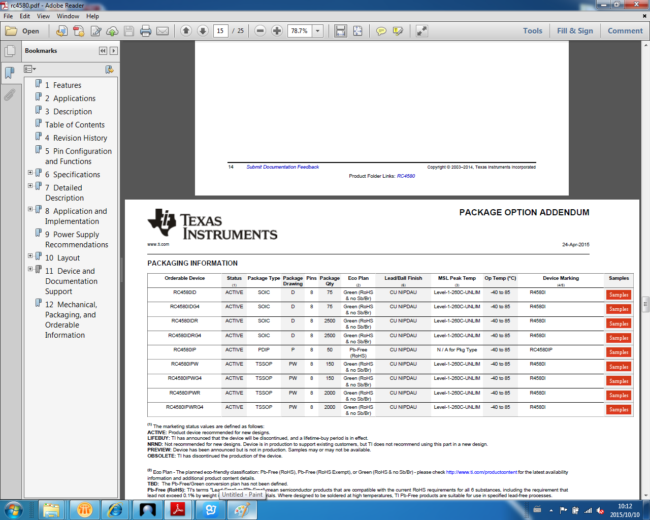

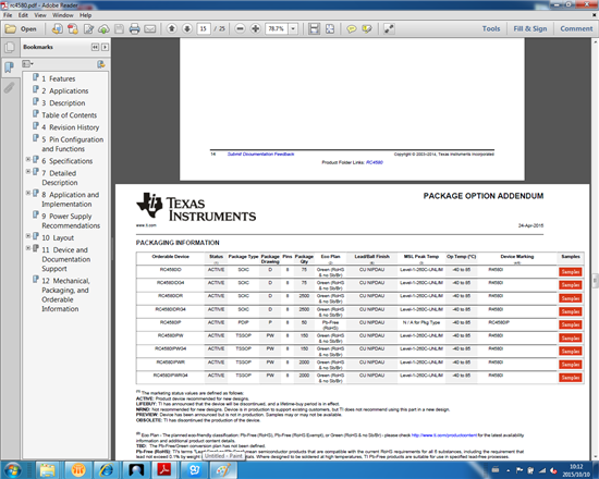

在电气参数中都标注是-40~125度,可data sheet的第15页Package Information中确标注都是-40~85度,这个是什么意思?能解释一下吗?
还有,我用的是RC4580IDR,工作温度最高多少?如果功耗只有300mW,最高温度能到多少?
Package Information中的标注:

datasheet看起来是矛盾了,但是根据TI产品的温度等级标准,RC4580I中的I代表的是Industrial,工业温度范围标准是-45~85度。

我想知道RC4580IDR能否用到125度??data sheet 中从头到尾的电气参数都是125度,为什么?
应该是数据手册写错了,–40°C to 125°C的是RC4580-Q1

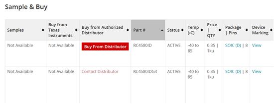

请帮忙核实下,是否真是数据手册写错了,还是RC4580IDR能工作到85度?
这个对我很重要,谢谢。

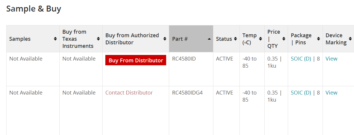

不好意思回复的晚了,请参考:
Only the Q1 version has confirmed Ta = 125C operation.
The RC4580I will go back to 85C.
