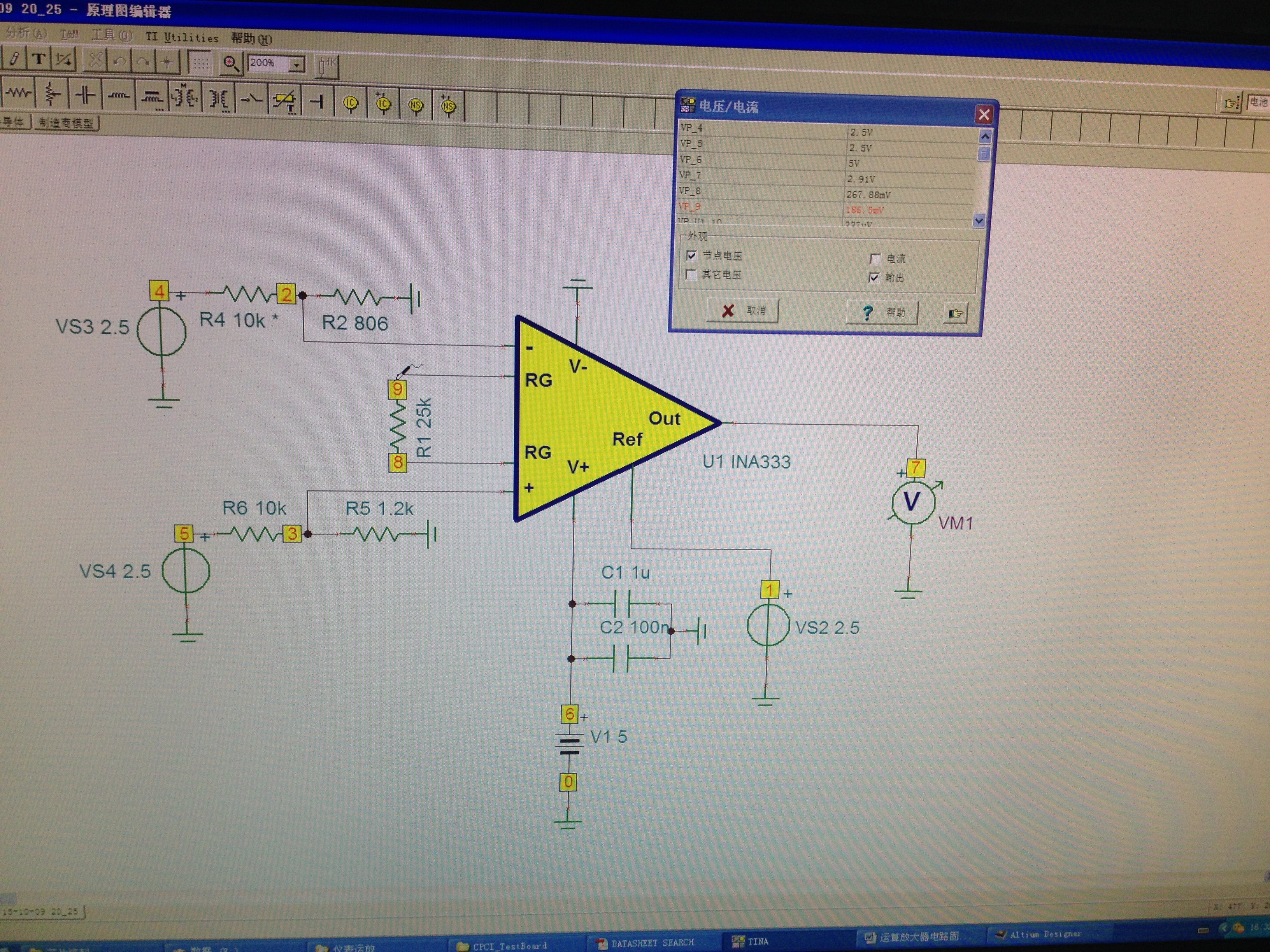

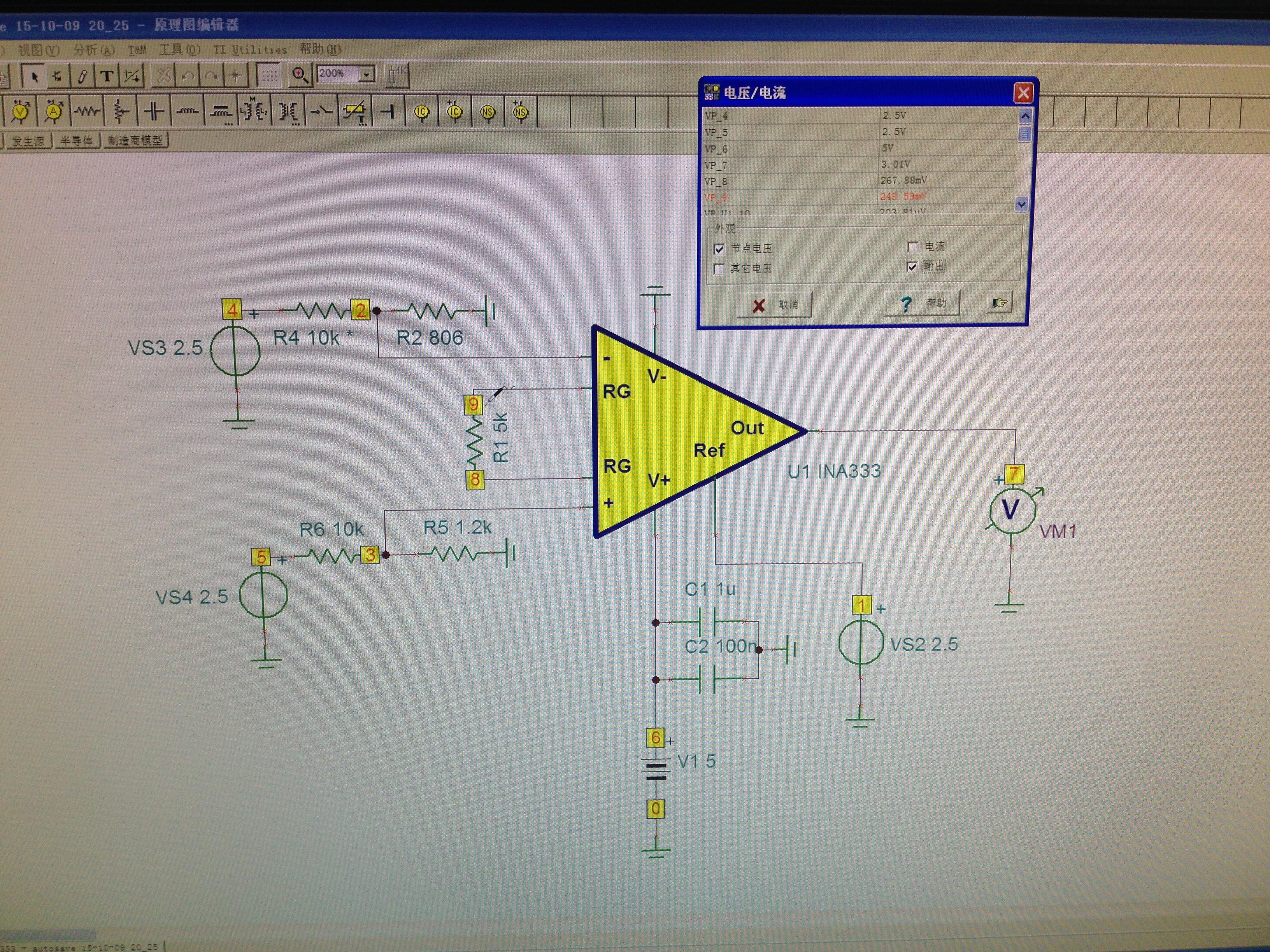

我在用TINA软件进行INA333仪表运放仿真时,仿真电路如下图所示:
1、当增益电阻RG为25K,参考端电位为2.5V时,运放增益A=100K/25K + 1 = 5,INA333反相端电位为186mV,同相端为268mV,理论计算INA333输出电压Vo = (268 - 186)*5 + 2.5 = 2.91V,此时仿真结果(电路图中第7测试点电位)和理论计算一致,,同时运放RG管脚上第8、9测试点的电位和运放同相端和反相端都一致。
2、当增益电阻RG为5K,参考端电位依然为2.5V时,运放增益A=100K/5K + 1 = 21,INA333反相端电位依然为186mV,同相端为268mV,理论计算INA333输出电压Vo = (268 - 186)*21 + 2.5 = 4.22V,但此时仿真结果却为3.01V,同时运放RG管脚上第8测试点的电位和运放反相端电位不相等,变成了243.59mV,但运放RG管脚上第9测试点的电位和运放同相端电位是相等的,这是为什么?
