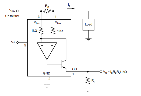

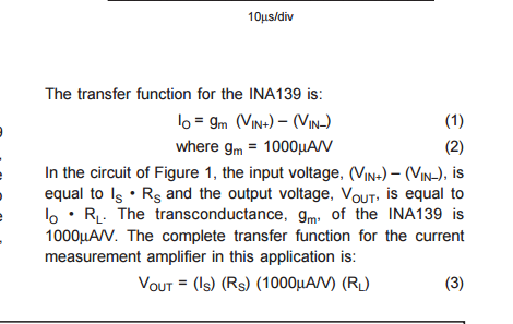

各位老师,TI给出关于INA169的datasheet没有清楚的表达增益Vout=(Is)(Rs)(Gm)(Rl),Gm是不变的吗,单位又是怎样的?希望了解的大神帮忙解释一下。谢谢~
你的load是多大?Vin是多大,频率是多少,RL多大,供电电压多大
