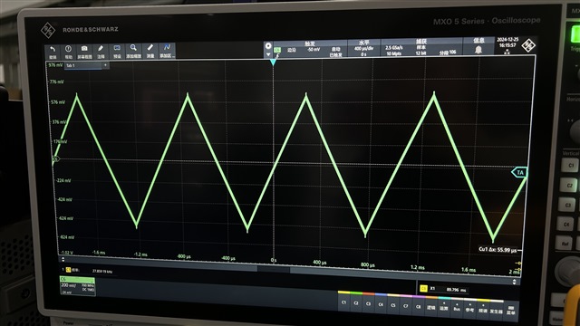

如下使用OPA2192搭建的积分电路,运放双电源±10V供电,RC时间常数为1ms,使用信号源输入方波经过积分电路后会输出三角波。
调试时在示波器上观察到输出三角波存在抖动,且下边沿抖动更明显。
目前已做以下排查:
- 怀疑存在干扰信号,使用示波器FFT进行排查,未发现干扰点
 - 在运放输出增加隔离电阻,组成双反馈,抖动无改善
 - 反馈电阻太大引入噪声,将反馈电阻由1M改为100K,抖动仍然存在,但比1M时小
该问题已困扰一段时间,还请各位同仁及TI工程师指教,感谢大家!
