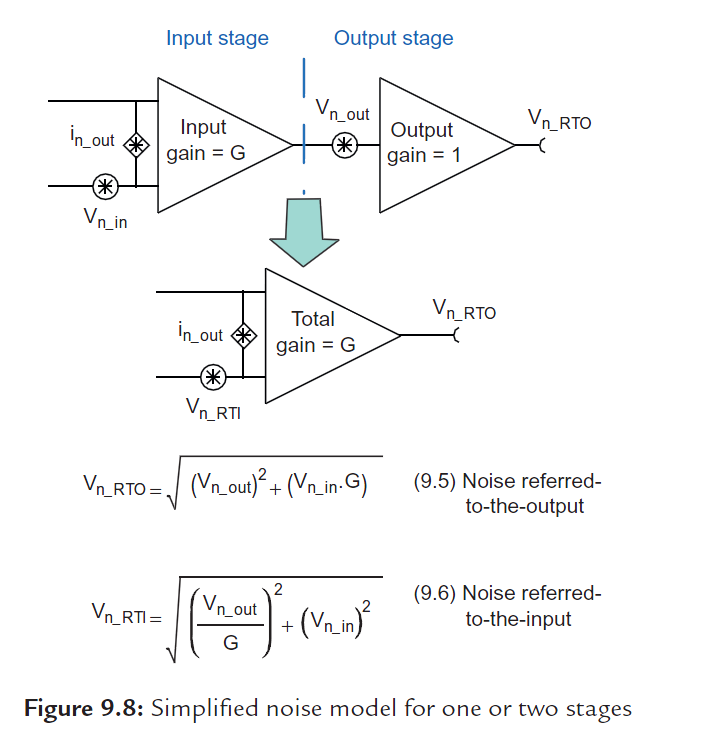

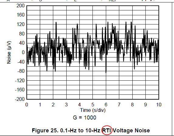

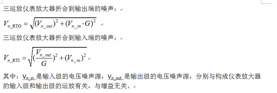

     你好!我现在想采用贵公司一款零漂移仪表放大器ina188作为温度控制电路的前端放大器。在查看ina188规格表的时候发现一个让人困惑的问题:ina188在增益G=1000时,为什么在0.1 Hz-10 Hz的RTI输入电压噪声比G=1时大
  • 你好

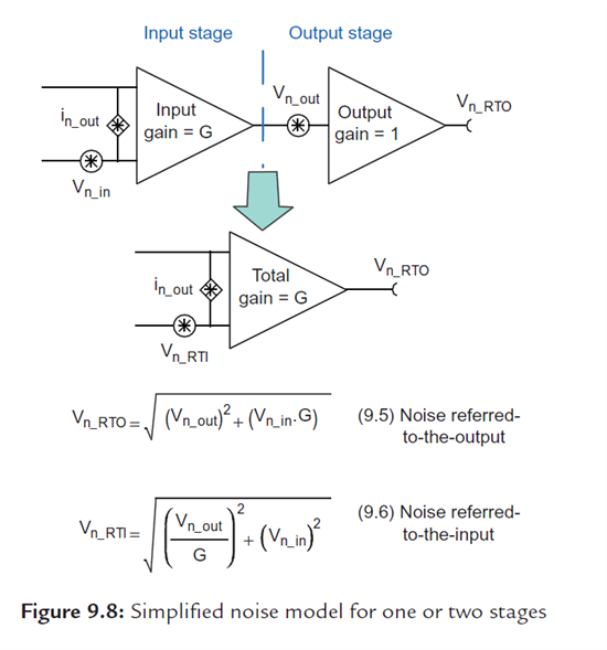

    三运放噪声的输入噪声由两部分组成,输入级和输出级。输入级噪声取决于RG的值。也就是说当增益变大时输入噪声是减小的。 但是figure24,25是输出噪声。所以要乘上增益。此时噪声1000就会比1大。
  • 你好:

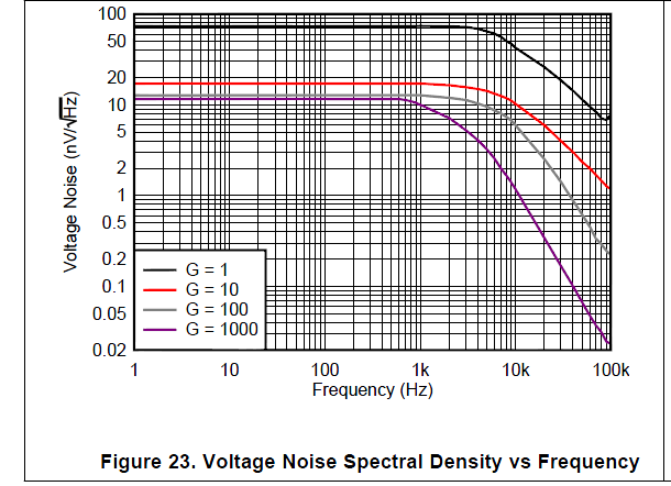

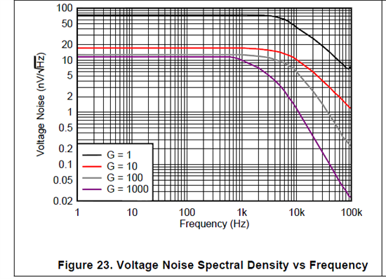

    figure24和25的噪声均为折算到仪表放大器输入端(RTI)的噪声,即仪表放大器输出噪声(RTO)除以增益,所以增益G=1000的仪表放大器折算到输入端的噪声应该比增益G=1小,这从电压噪声figure23图可以看出。此外由于运放的增益带宽积一定,所以增益G=1000比增益G=1时运放的带宽要小,带宽越小,对于同一运其输出噪声越小。对增益G=1,其输出噪声=输入噪声,但对于增益G=1000,其输入噪声=输出噪声/1000。所以我怀疑figure25的电压噪声是相对于输出端(RTO),而不是规格表所写的RTI,规格表在此处有误。
    请批评指正!
