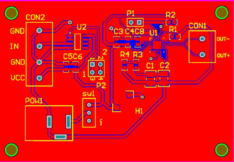

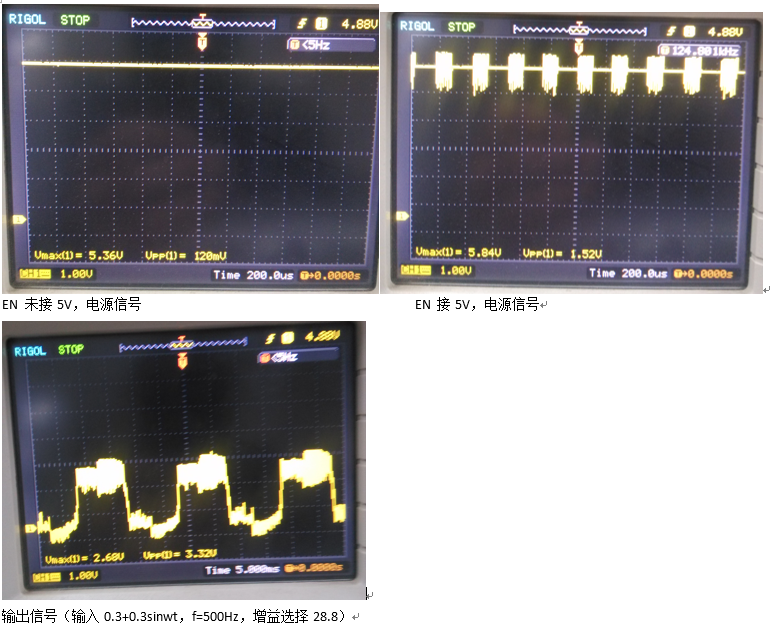

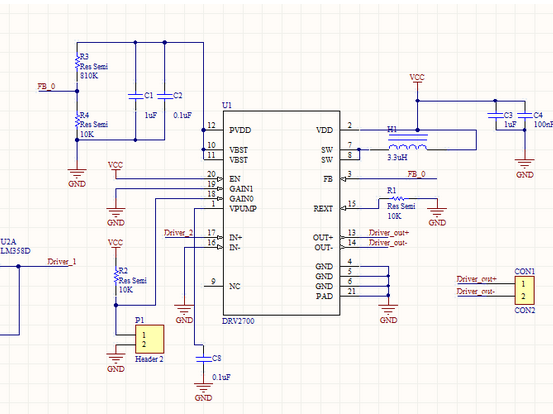

最近测试DRV2700 给压电陶瓷驱动,输入和输入都为V+Vsin(wt)形式的信号。采用5V供电,但是一将使能端接上5v,芯片的boost升压正常,输出70V,但是放大28.8倍的功能不正常,只有大概3-4V的杂乱信号输出。图见附件
