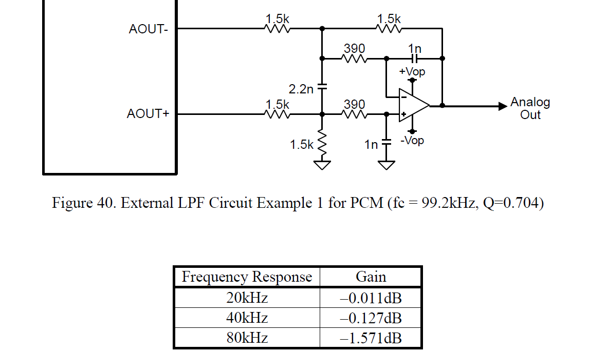

这是一个DAC的官方LPF,我想将它改成电池供电的轨到轨运放,能否实现?或者有没有更好的方案?
负电压用LM2776生成
这个你首先得保证运放轨到轨 就可以了,但是在极限范围附近多少有点误差 ,看你能不能接受
可以改成单端输出,串一个高频滤波电容(20Hz)将直流偏置分量滤出,然后再去电池电压的一半做一个电压跟随输出参考电压。并且与滤波后输出做加法,将交流信号抬升1/2电池电压偏置,然后比例输出,这样子就不需要负电了。
