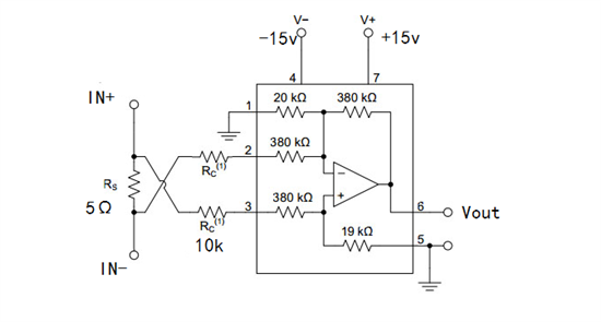

按该电路图设计,为什么IN+与IN-无输入时,Vout不是等于0V,而是负值呢?
电路并无偏置信号, 理论上应该是0, 那么还有个解释因素, 失调
IN+与IN-无输入 是浮空呢?还是接地啊?浮空的话,出现什么值都是有可能的啊。还有你现在的负值 是负到多少?
应该是由于运放的共模抑制造成的,调节补偿电阻Rc使一下。
IN-需要接地吧!
输入短接输出应该是0,负几伏?检查电路与图是否一致
输入短接接地,看输出电压是多少? 这个放大器不是一个典型的差动放大器,是一个减法电路。
