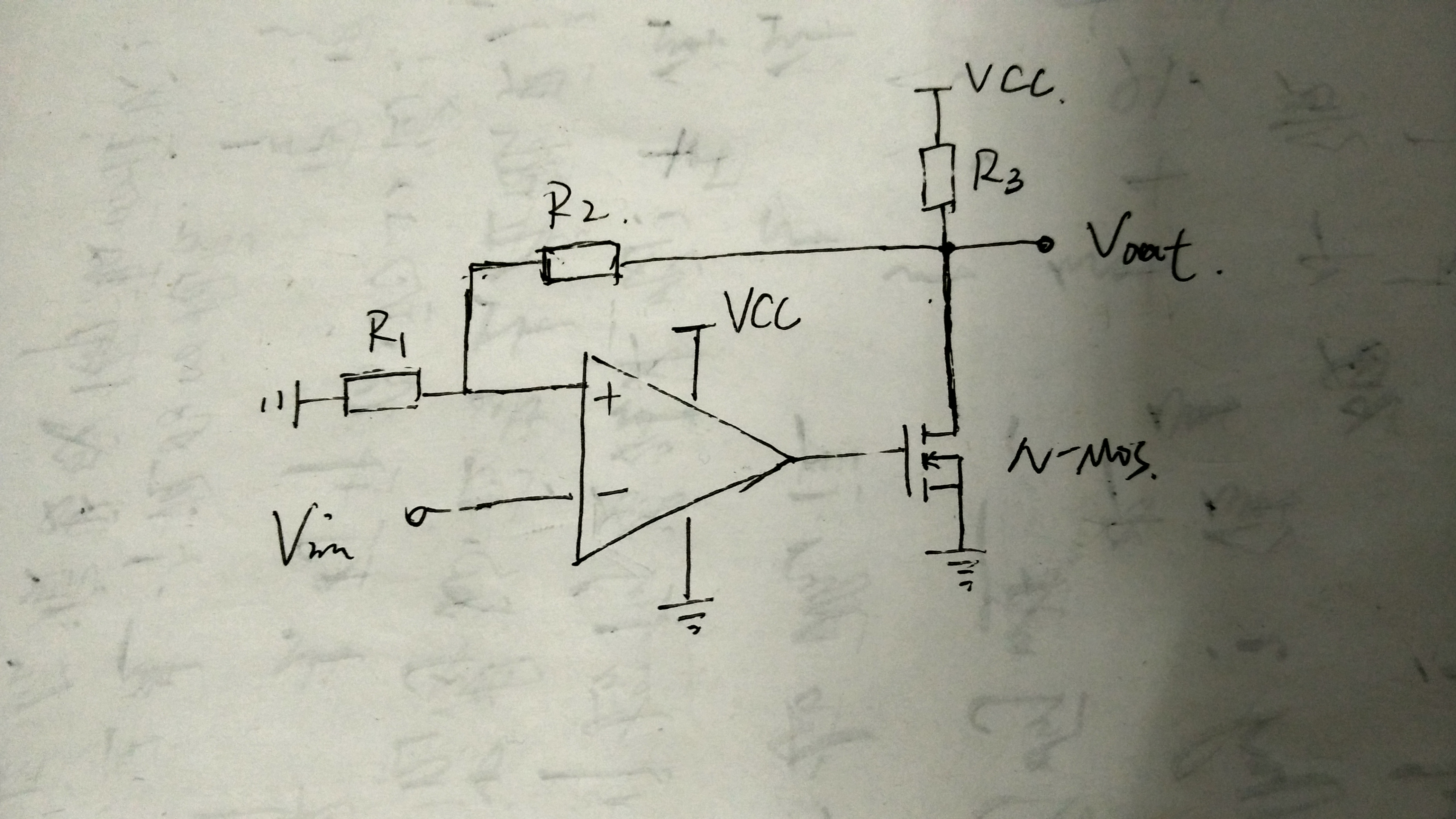

运放扩流方案
    为了实现电压放大,并且有足够的灌电流能力,设计出这样的方案,但又觉得反相输入,使用单电源供电无法实现,运放的使用经验不足。理论也不够,所以使用了Multisim进行仿真,给输入端输入固定的电压1V,放大倍数为1,结果出现振荡的现象,。这个设计是否是错误的?请指教~
