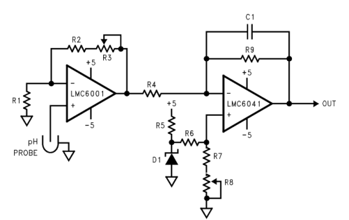

之前买的LMC6041的老批号的产品使用都挺正常的,可最近买了几批新批号的6041,不知怎么总是不能用,不知道老批号的和新批号的有啥区别,可之前的老批号产品现在买不到了,请帮我推荐一款运放可以替代之前的老批号的LMC6041IN,万分感谢!!
6001输出为0,6041的输入怎么会有0.5V呢?还是断开6001和6041的电路再重新测下新老6041的输入。Xiake Ma 说:测了,是0,老批号的也是0,可老批号的6041的输入测量是0.5V左右,新批号的6041输入就是0了
从目前你的电路来看,6041的输入只能来自6001的输出啊。
