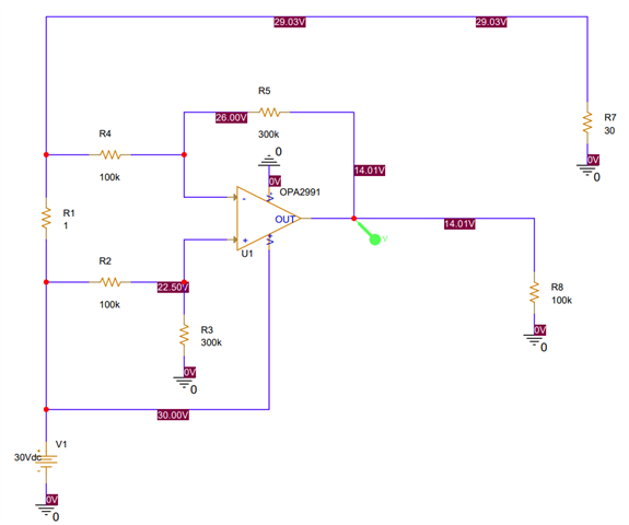

Part Number: OPA2991
我用OPA2991做了一个仿真电路,发现输出电压完全不对,似乎没有形成虚短,请帮忙看看是哪里的问题。
模型问题:仿真结果的准确性很大程度上依赖于运放模型的精确性,检查模型是否为官方提供且是最新的。
电路配置错误:确保你的电路配置正确无误,特别是反馈网络。对于期望形成虚短的电路,错误的反馈连接可能导致运放工作在非线性区或根本不形成闭环稳定状态。
电源问题:运放的正负电源是否正确连接,因为不正确的电源配置可以导致运放无法正常工作。
