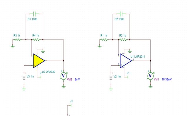

放大器供电3.3V ,对于LMP2011 正向输入1mv时,放大2倍时输出电压为10.33mv。而OPA330是正确的。是什么参数影响输出的
您好
这是这两个IC区别
造成这个结果的可能原因:
LMP2011输出异常的可能原因是 输入共模范围受限 和 高失调电压,导致低电平信号(1mV)无法被线性放大。OPA330因支持轨到轨输入且Vos极低,故表现正常。需通过抬升输入电平或更换放大器解决。
