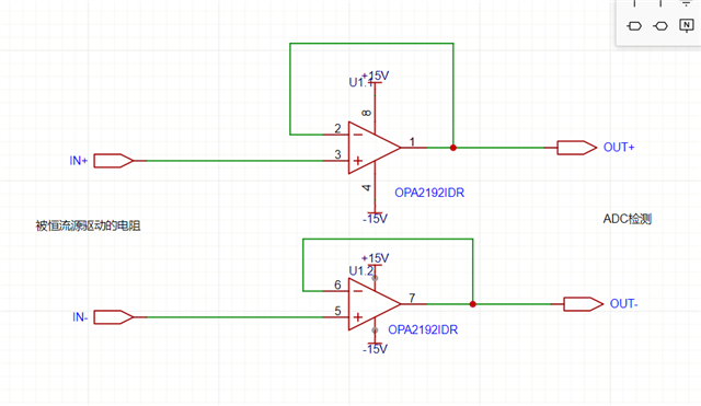

我需要采集恒流源的电压,所以使用两个通道的opa2192搭建电压跟随器做隔离,因为电流很小,又不能加下拉电阻,因为两个通道的下拉电阻会等同连接到一起,影响恒流源。但是因为我浮空,已经坏掉好几个OPA2192了,但是放大器内部不是有TVS么,损坏的现象就是两个通道有1-15V电压差(输入短接了,电压每次上电都不一样,15V是常态)

我与他的问题类似,现象相同,但是我的没有下拉电阻,因为要保证两个通道之间的阻抗非常的大,下拉电阻会等效连接。OPA2192: 用作电池的电压跟随器经常损坏 - 放大器论坛 - 放大器 - E2E 设计支持 (ti.com)
您好,运放在使用时不能浮空,要有相对电源轨的明确电平从而避免电气过应力而损坏。

该跟随电路比较简单,大概率是电气过应力造成。给您几点调试建议,希望对您有帮助。请检测故障点,是输入引起的还是电源电压不稳,还是运放输入的共模电压超过限制,还是周边有大功率器件对该电路造成影响,还是电路有热插拔造成的冲击尖峰问题,需要调试中分析。最后排除PCBA质量问题,换个板子试一下。
