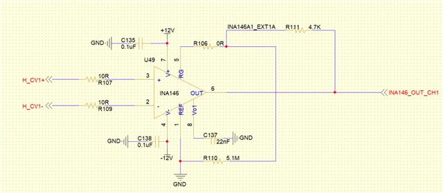

我最近在使用INA146进行直流电压采集。我发现一个有意思的现象。
背景:
1、我的INA146的工作电压是±12V供电。
2、被测量电压范围±100V,可以理解为:DC/DC的输出电压﹢100V,如果INA146的IN+连接DC/DC 正输出端,IN-连接DC/DC的GND输出端,那么,就是输入正电压100V,反之,相反的连接是输入负100V。特别注意:我的
     DC/DC输出是可以调节不同输出电压,类似直流可调电压源。
3、INA146放大增益选择0.1 v/v
现在的问题,

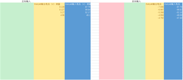

1、我在正向输入电压的时候,发现INA146输出,与输入端呈现0.1倍关系。但是,反向输入,不行,只有一小部分电压呈现线性0.1倍增益。其他的电压,基本是“鬼扯蛋”关系,我不知道什么关系。
2、由于,我使用的是正负12V工作电源,我很好奇,INA146技术手册上描述的±15V的抗共模100V输入电压,是不是只有只有在±15V时候,才可以真正意义的全量程,也就是可以测量±100V的0.1倍增益的输出电压??
3、如果正负12V无法满足抗共模100V输入电压,那么,我想知道,有没有什么计算公式,可以让我知道±12V电压的线性输入电压的工作范围?有没有什么计算公式可以让我自行计算??
4、还有,我发现,我在进行反向测量输入电压的时候,±50V以内的电压呈现0.1倍增益关系,这个范围之外,就是“未知关系”。

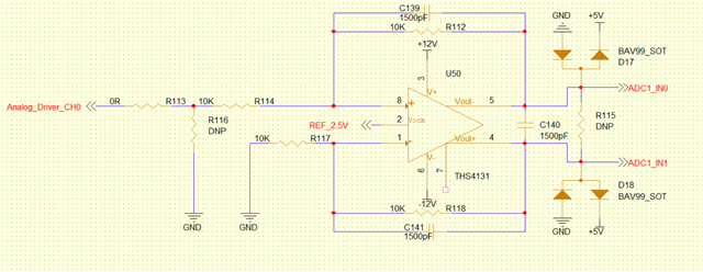

5、顺便问一句,在我的THS4131的电路中,我打算使用THS4131对一个单端的±双极电压进行差分转换。(电路中,THS4131采用±12V电压供电!)我想请问,我的这个电路图是否可以进行负极电压转换?也就是单端负电压进行转换差分输出?(我已经试过正电压输入信号了,确实可以,精度很好。)THS4131的共模参考是2.5V,该输入电压Analog_Driver_CH0假设是:假设是0~-5V,不知道该放大器是否可以正常工作?我的意思是,共模电压是否需要设置成 -2.5V才可以进行单端到差分输出电压转换?
下面是我的图和数据。

    您好,反向输入时,请把DCDC+100V与运放的GND和H_CV1-,DCDC的GND接H_CV1+。
  • "反向输入时,请把DCDC+100V与运放的GND和H_CV1-,DCDC的GND接H_CV1+。"
    您的意思是:DCDC的正极100V除了要接到H_CV1-以外,还要接到INA146芯片所在的电路的GND上??
  • 您这想法,靠谱么?我输入的是DCDC的直流电压,假设电压值是+80V,DCDC的另一个引脚是GND,按照您的意思,DCDC的80V的GND输出端,我接到H_CV1+,DCDC的输出的80V,我接到INA146的GND和H_CV1-这两个引脚上,那么,我INA146芯片所在的电路板上的GND都有+80V了,那么,哪些连接到这个GND的其他芯片,例如,单片机等,他们的正向电压引脚都是3.3V的,那么,GND来个80V,这玩意儿,不会爆炸??我不懂。求教。
  • 还有,其他问题如何解决??谢谢您的帮助
  • 您好,不知道我是否理解您的问题,不能直接把一个外部100V的电源接到测试板子上,要把这个电源与电路板建立电位联系。您外接的测试电压,DC/DC的输出电压, 需要与测量板子相对电位,不能漂空,要有电压参考。
  • INA146是一颗差分放大器,作为差分放大器,不是说允许输入端,也就是正向输入端IN+,和IN-直接接到被测的信号电压上么?而不必共地??我的意思是,此种直接连接的情况下,INA146的GND和被测量系统的GND难道也需要共地??只有共地,才可以测量??
  • 我明白您的意思了。谢谢您
