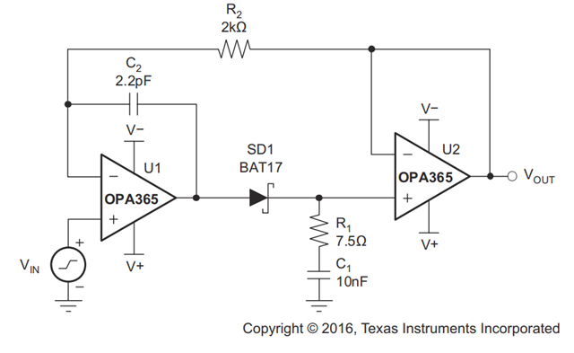

您好,我想询问一下opa365芯片手册里面的峰值检测电路的原理,我知道U1和二极管构成无压降的超级二极管,U2作为电压跟随器,我想知道电阻R2和电容C2是什么原理

您好, 使用R2电阻器的原因是关闭回路并考虑二极管压降。 它将迫使第一个放大器考虑此压降,并最终提高其输出,以便第二个放大器输入端的电压与第一个放大器输入端的电压匹配。 反馈电容器旨在帮助提高稳定性。 对于更快的器件,稳定性成为一个问题,因为第一个器件的反馈网络现在通过二极管+第二个运算放大器+ R2电阻器传输。 这可能会增加相位延迟并导致不稳定。 另一个值得添加到电路中的元件是与反馈电容器并联的二极管。 当SD1打开且输入信号低于峰值时,这有助于闭合第一个放大器的回路。 如果没有此二极管,第一个放大器的输出将撞击到负极轨。
