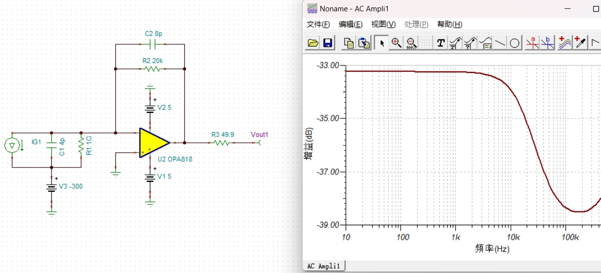

opa818的模型是不是给错了,我按照数据手册图50绘图查看交流特性曲线,发现只有24dB。自己设计了一个电路,增益应该是86dB,结果仿真显示增益是负的。如果不是模型错误,那是我哪个电路连接错误吗?

  • 我能够在TINA中设置你的电路,它在86dB时是正确的。如果你运行直流模拟,电路是否会偏置到适当的值?这意味着输出不会撞击轨道或沿着这些线路的东西。这通常发生在电路由于电压源连接不正确等原因而未正确偏置时。我想补充一点,在您模拟的配置中,噪声增益太低,因为该设备是失代偿的,这意味着该设备需要7V/V的最小噪声增益。调整反馈电容器将纠正这一点。我们有一个TIA设计工具,可以根据你的性能目标建议设备,并计算最佳反馈电容器。链接附在下面。
