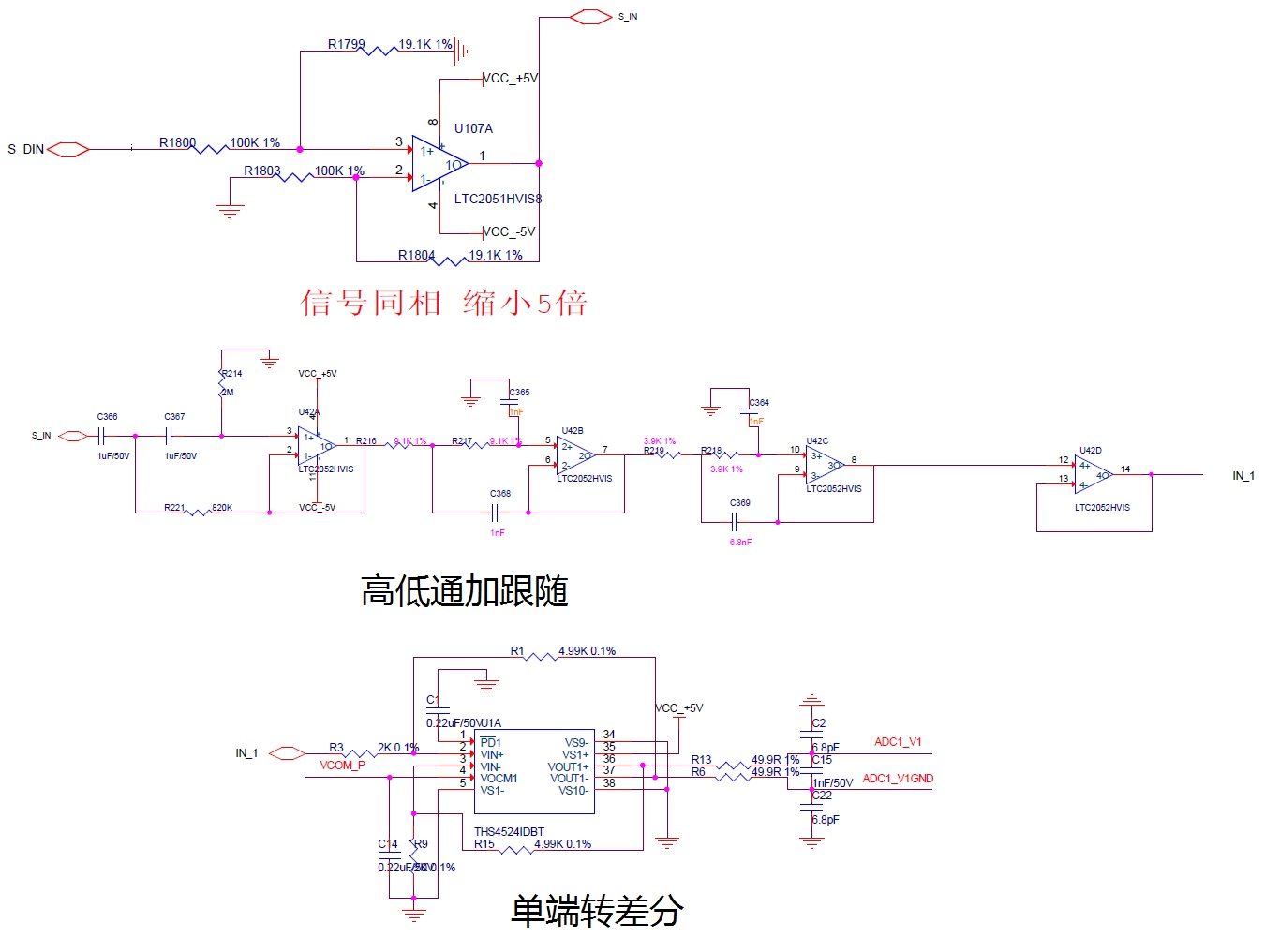

我们的产品调理部分电路如下
实测发现系统噪声在800uV左右,感觉不能忍。前端要缩小1/5是有一些具体原因的。
尝试在THS4524处输出短接地,测量噪声(VPP)很低,大概几十uV。
然后往前逐级TL064输入短接,发现每加一级运放,噪声都增加120uV左右。
1.做了如下尝试,将中间4个TL064旁路,结果噪声在170uV左右
2.然后又做了如下测试,将前端1/5分压改为1/2分压,后端THS4524增益改为1倍
修改后测试噪声从原来的800uV降低了一半到400uV左右
感觉结论是有噪声被逐级运放放大了,但无法确定噪声的源头,采用金属箔将板卡包裹后,现象依旧
高低通滤波器的参数是用TI官网提供的滤波器计算器产生的,应该没有问题。
恳请TI技术支持或者有经验的人给一些建议,原理图见附件
