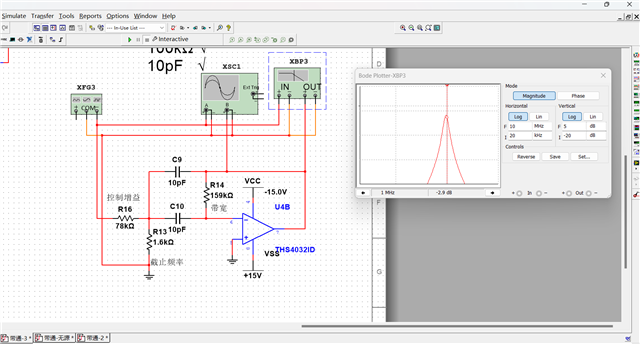

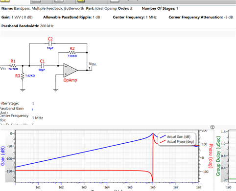

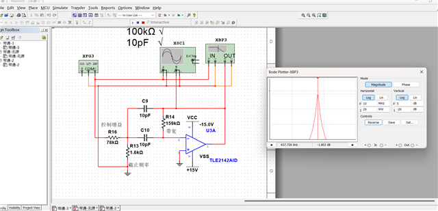

我使用FilterPro设计了一个中心频率1Mhz,带宽200khz的无限增益有源带通滤波器,使用Multism仿真发现结果与理论差距巨大,但是当我把TLE2142AI换成THS4032ID,仿真就对了,为什么会这样?
TLE2142AI,中心频率600多khz?????
THS4032ID

您想构造一个中心频率为1MHz的BPW,LPF为900kHz,HPF为1.1MHz,二阶MFB。 请澄清。
上图看起来不正确,如果200kHz,BPF具有1V/V滤波器响应。 您可能需要构建两个滤波器并将其组合在一起,即一个900kHz的HPF和一个1.1MHz的LPF。 我不确定您能否在一个运算放大器中构建BPF。 您可能需要>10MHz运算放大器才能构造BPF。
尝试下载以下PC工具,它可能比在线工具更好地工作。
如果您想根据您的要求构建MFB主动Filer,您需要使用高BW运算放大器来模拟它,您必须使用高速运算放大器来模拟它。 HVA组中的运算放大器的额定值通常高达50MHz,这就是该工具无法正常工作的原因。 这意味着您需要通过HSAMPS团队查找高带宽运算放大器。
https://www.ti.com/amplifier-circuit/op-amps/high-speed/products.html
